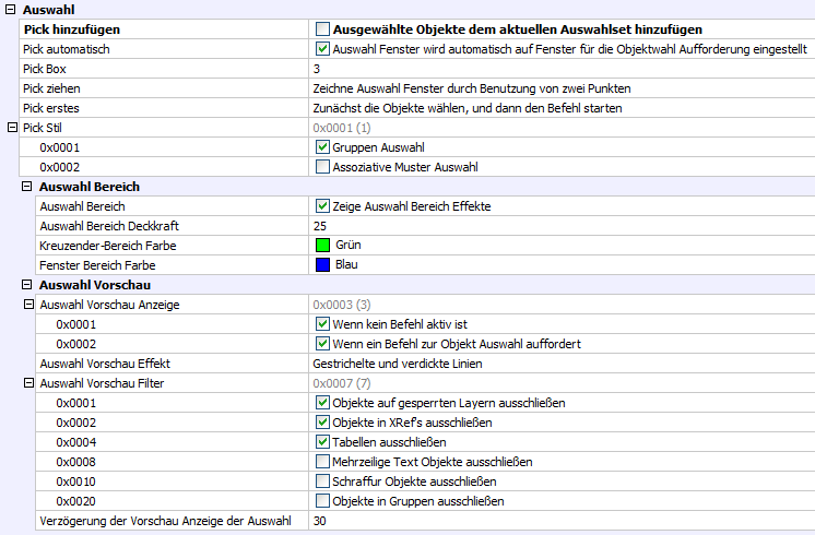

Auswahl Einstellungen
Sie finden die Einstellungen für die Objekt Auswahl im Dialog Einstellungen in der Gruppe Auswahl in der Kategorie Programm Optionen.
Name
System-Variable
Hervorheben
HIGHLIGHT
Steuert, ob Objekte wenn sie ausgewählt wurden am Bildschirm Hervorgehoben dargestellt werden sollen.
Bild Hervorhebung
IMAGEHLT
Legt fest, ob ein eingefügtes Raster Bild bei der Auswahl komplett hervorgehoben werden soll oder nur sein Rahmen.
Pick hinzufügen
PICKADD
Steuert, ob nachfolgende Auswahlvorgänge den aktuellen Auswahlsatz ersetzen oder zu ihm hinzugefügt werden.
EIN: Der Auswahlsatz wird erweitert, wenn zusätzliche Elemente gewählt werden. Halten Sie die Umschalt Taste gedrückt, um Elemente aus der Auswahl zu entfernen.
AUS: Dem Auswahlsatz können keine Elemente hinzugefügt werden. Neu gewählte Elemente ersetzen die bestehende Auswahl. Wenn Sie jedoch die Umschalt Taste gedrückt halten, können Sie neue Elemente hinzufügen. Wenn Sie ein Element, das bereits ausgewählt war, mit gedrückter Umschalt Taste wählen, wird dieses aus dem Auswahlsatz entfernt.
Pick automatisch
PICKAUTO
Steuert die automatische Fenstertechnik für die Eingabeaufforderung Objekte wählen.
EIN: Die Fenster Innen und Kreuzen Fenster Optionen des Wahl Befehls werden standardmäßig gewählt. Diese Methode bezeichnet man als automatische Fenstertechnik.
AUS: Sie müssen explizit eine Auswahl-Methode angeben.
Pick Box
PICKBOX
Definiert die Größe des kleinen Quadrates am Ende des Auswahl Cursors (). Wenn Sie ein Element wählen, muss die Pick Box das Element berühren oder schneiden.
Die Standardeinstellung für die Pick Box ist 3.
Pick ziehen
PICKDRAG
Steuert die Methode, mit der ein Auswahlfenster gezeichnet wird.
EIN: Erlaubt die Definition eines Auswahl-Fensters, indem Sie die linke Maustaste gedrückt halten, um die erste Ecke des Auswahl-Rechtecks zu bestimmen. Dann bewegen Sie die Maus, um die Größe des Fensters zu definieren. Lassen Sie die Maustaste an der zweiten Ecke wieder los.
AUS: Zeichnet das Auswahlfenster durch Klicken zweier gegenüberliegender Punkte.
Pick erstes
PICKFIRST
Steuert, ob Objekte vor oder nach der Eingabe eines Modifikations-Befehls ausgewählt werden sollen.
EIN: Erlaubt zunächst eine Auswahl zu treffen, um dann den Modifikations-Befehl zu starten.
AUS: Sie müssen zunächst einen Befehl starten und dann die Elemente auswählen.
Pick Stil
PICKSTYLE
Steuert die Auswahl von Gruppen und assoziativen Mustern.
0 = Keine Gruppenauswahl oder assoziative Schraffur-Auswahl.
1 = Gruppenauswahl: Wenn ein Mitglied einer wählbaren Gruppe ausgewählt wird, werden alle Mitglieder der Gruppe ausgewählt.
2 = Assoziative Schraffur-Auswahl: Die Schraffur und ihre Grenze wird ausgewählt, egal, was ausgewählt wird: die Schraffur oder die Grenze (noch nicht unterstützt).
3 = Gruppeauswahl und assoziative Schraffur-Auswahl.
Auswahl Bereich
SELECTIONAREA
Steuert die Anzeige von Auswahl Bereich Effekten.
Auswahl Bereich Deckkraft
SELECTIONAREAOPACITY
Steuert die Transparenz des Auswahlbereichs: Je höher der Wert, desto undurchsichtiger der Auswahlbereich.
Kreuzender-Bereich Farbe
CROSSINGAREACOLOR
Stellt die Farbe für den kreuzenden Auswahlbereich ein.
Fenster Bereich Farbe
WINDOWAREACOLOR
Stellt die Farbe für Fenster Auswahlbereiche ein.
Auswahl Vorschau Anzeige
SELECTIONPREVIEW
Steuert, ob Objekte hervorgehoben werden, sich der Cursor darüber befindet: 0 = nie; 1 = Wenn ein Befehl aktiv ist; 2 = Wenn ein Befehl zur Objektauswahl auffordert; 3 = beides, wenn ein Befehl aktiv ist und wenn ein Befehl zur Objektauswahl auffordert.
Auswahl Vorschau Effekt
PREVIEWEFFECT
Steuert das Aussehen von hervorgehobenen Objekten: 0=Gestrichelte Linien; 1=Verdickte Linien; 2=Gestrichelte und verdickte Linien (noch nicht unterstützt).
Auswahl Vorschau Filter
PREVIEWFILTER
Steuert, welche Objekttypen von der Auswahlvorschau ausgeschlossen werden.
GL Auswahl Hervorhebungs Stil
HIGHLIGHTEFFECT
Definiert die Hervorhebungs-Methode: 0 = gestrichelte Linien, 1 = Verwendung unterschiedlicher Farbe, 2 = Verwendung verdickter Linien, 3 = Verwendung unterschiedlicher Farbe und verdickter Linien.
Auswahl Hervorhebungs-Farbe
HIGHLIGHTCOLOR
Definiert die zu verwendente Hervorhebungs-Farbe, wenn HIGHLIGHTEFFECT 1 oder 3 verwendet wird.
Benutzerpräferenz
Vorschau Anzeige Verzögerung
PreviewDelay
Definiert, wie viele Millisekunden gewartet wird, bis (Unter-) Objekte unter dem Cursor Hervorgehoben werden.

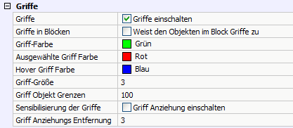

Einstellungen für Griffe
Wenn die Systemvariable Grips auf EIN geschaltet ist, werden an ausgewählten Objekten Griffe angezeigt.
Griff Einstellungen finden Sie unterAnzeige/Sichtweise in der Einstellungsgruppe Zeichnen der Einstellungskategorie Zeichnen im Dialog Einstellungen.
Griff können verwendet werden, um Objekte zu verändern (siehe Griffe bearbeiten)
Name
System-Variable
Griffe
GRIPS
Schaltet die Anzeige von Griffen EIN/AUS.
Griffe in Blöcken
GRIPBLOCK
Schaltet die Anzeige von Griffen von Objekten in Blöcken EIN/AUS.
Griff-Farbe
GRIPCOLOR
Legt die Farbe für nicht ausgewählte Griffe fest. Die voreingestellte Farbe ist Grün (Index Farbnummer 72).
Ausgewählt Griff Farbe
GRIPHOT
Legt die Farbe für ausgewählte Griffe fest, sogenannte "Heiße Griffe". Die voreingestellte Farbe ist Rot. (Index Farbnummer 240).
Hover Griff Farbe
GRIPHOVER
Legt die Farbe der nicht ausgewählten Griffe fest, wenn sich der Cursor darüber befindet. Die voreingestellte Farbe ist Blau (Index Farbnummer 150).
Griff-Größe
GRIPSIZE
Legt die Größe des Quadrates für die Griffe fest, Angabe in Pixel. Der voreingestellte Wert = 4.
Griff Objekt Grenzen
GRIPOBJLIMIT
Unterdrückt die Anzeige der Griffe, wenn die Anzahl der ausgewählten Objekte den Wert der Variablen GRIPOBJLIMIT überschreitet. Für die Einstellung 0 (Null) werden die Griffe immer angezeigt.
Sensibilisierung der Griffe
EnableAttraction (*)
Schaltet die Anziehung von Griffen EIN/AUS.
Griff Anziehungs Entfernung
AttractionDistance (*)
Legt die Anziehungsentfernung für die Griffe fest: Wenn sich der Cursor in diesem Bereich befindet, wird der Cursor vom Griff angezogen und springt zu diesem.
(*) Benutzereinstellung
