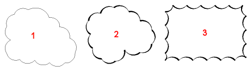

Revisions Wolken: 1. Normal 2. Kalligraphie 3. Umgekehrte Kalligraphie (basierend auf einem Rechteck) |
