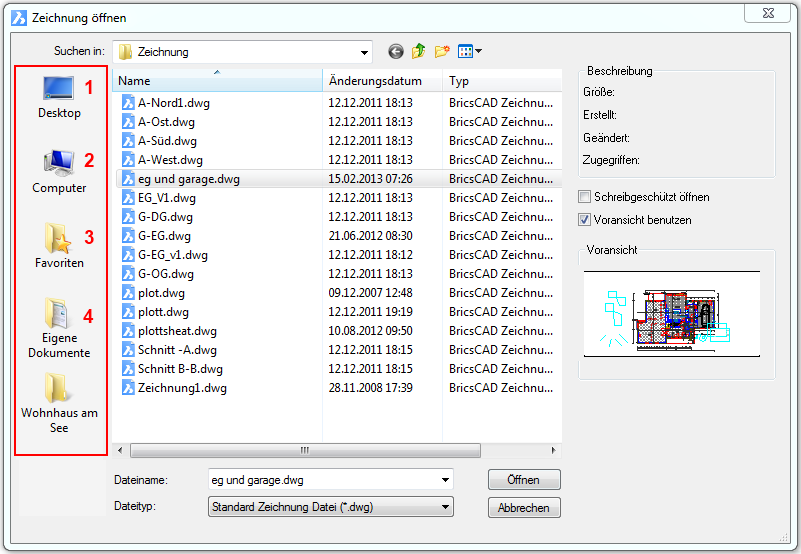

PlacesBarFolder1 - 4 |
Erster, zweiter, dritter und vierter Ordner |
Legt die Ordner 1 bis 4 in der Suchen in... Leiste des nicht standardmäßigen Datei öffnen Dialoges (nur Windows-Plattform) fest. Werte zwischen 0 und 5 werden akzeptiert: 0 = Desktop, 1 = Computer, 2 = Eigene Dokumente, 3 = Favoriten, 4 = Netzwerk, 5 = Zuletzt verwendete Dokumente.
