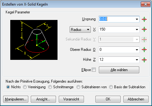

Der Dialog X-Solid Kegel erstellen wird angezeigt:
(Optional) Wählen Sie die Option Ellipse zum Erstellen eines elliptischen
Kegel.
Das Feld Sekundär Radius wird
aktiviert.
(Optional) Wählen Sie entweder Radius oder Durchmesser im Optionsfeld des Feldes X.
Um die Parameter des X-Solid Kegels zu definieren, führen Sie einen der folgenden Schritte aus:
Geben Sie die Werte in den Feldern Ursprung, X, (Sekundär Radius Y), Oberer Radius O und Höhe Z ein.
Wählen Sie die Werte in den Drop-Down Listen.
Klicken Sie auf die Schaltfläche Wählen (
), um einen Wert in der Zeichnung zu definieren.
Klicken Sie auf die Schaltfläche Alle wählen, um alle Parameter in der Zeichnung zu definieren.
(Optional) Klicken Sie auf die Schaltfläche Manipulieren..., um den XSolid Kegel zu verschieben oder zu drehen.
(Optional) Wählen Sie einen Nach der Primitiv Erzeugung-Vorgang, der nach der Erstellung des X-Solid Zylinders ausgeführt werden soll.
(Optional) Klicken Sie auf die Schaltfläche Vorschau.
(Optional) Wählen Sie einen Nach der Primitiv Erzeugung-Vorgang, der nach der Erstellung des X-Solid Kegels ausgeführt werden soll.
Klicken Sie auf die Schaltfläche OK, um den X-Solid Kegel zu erstellen.
