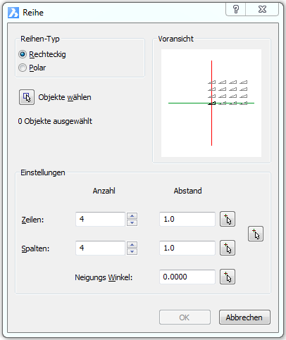

Optionen für eine rechteckige Reihe
Klicken Sie auf die Schaltfläche Auswählen ( ).
Der Dialog Reihe wird
vorübergehend geschlossen.
Sie werden aufgefordert, Objekte auszuwählen.
Zeilen Anzahl
Geben Sie die Anzahl der Zeilen ein.
Zeilen Abstand
Bestimmen Sie den Abstand zwischen den Zeilen der Objekte.
Ein positiver Abstand fügt Zeilen von links nach rechts
hinzu.
Geben Sie den Abstand in das Feld
Zeilen Abstand ein.
Klicken Sie auf die Schaltfläche Zeilen Abstand wählen ( ).
Der Dialog Reihe wird vorübergehend
geschlossen.
Es wird gemeldet: Vertikaler Abstand zwischen
Zeilen:
Geben Sie zwei Punkte in der Zeichnung an.
Spalten Anzahl
Geben Sie die Anzahl der Spalten ein.
Spalten
Abstand
Geben Sie den Abstand zwischen zwei aufeinanderfolgenden Spalten
an.
Ein positiver Abstand fügt Spalten von unten nach oben ein.
Spalten Abstand ein.
Klicken Sie auf die Schaltfläche Spalten Abstand wählen ( ).
geschlossen.
Es wird gemeldet: Horizontaler Abstand zwischen
Spalten:
Abstands
Rechteck
Definieren Sie ein Rechteck.
Rechteck Länge = Spalten Abstand.
Rechteck Breite = Zeilen Abstand.
Klicken Sie auf die Schaltfläche Beide
Abstände wählen ( ).
geschlossen.
Es wird gemeldet: Definiere Abstand
Rechteck:
Neigungs Winkel
Geben Sie den Drehwinkel für das Abstands Rechteck ein.
Der Winkel wird bezüglich des aktuellen Koordinatensystems
berechnet.
Geben Sie einen Winkel in das Feld
Neigungs Winkel ein.
Klicken Sie auf die Schaltfläche Wähle Winkel für Reihe ( ).
geschlossen.
Es wird gemeldet: Wähle Winkel der
Reihe:

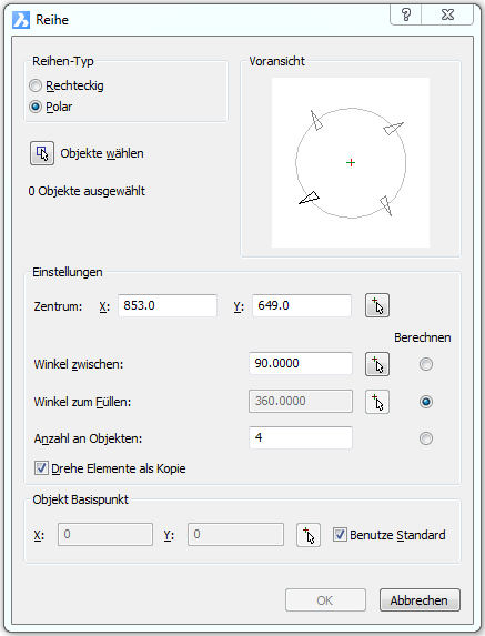

Befehls-Optionen für eine polare Reihe
Zentrum
Definiert das Zentrum der Reihe.
Geben Sie Koordinaten in die X- und Y-Felder
ein.
Klicken Sie auf die Schaltfläche Wähle Mittelpunkt ( ).
geschlossen.
Es wird gemeldet: Basis/Mitte der polaren
Reihe:
Geben Sie einen Punkte in der Zeichnung an.
Winkel zwischen
Bestimmen Sie den Winkel zwischen jeder Kopie.
Klicken Sie auf den Optionsschalter
Berechnen, um den Wert aus den
Feldern Winkel zum Füllen und
Anzahl an Objekten zu berechnen.
Winkel ein.
Klicken Sie auf die Schaltfläche Wähle Winkel zwischen Objekten ( ).
geschlossen.
Es wird gemeldet: Definiere Winkel
dazwischen:
Es wird eine Line vom aktuellen Mittelpunkt aus angezeigt.
Winkel zum Füllen
Bestimmt den Umfang und die Richtung der Reihe.
Bei einem Wert von 360 wird ein voller
Kreis von Kopien erzeugt; ein kleinerer Wert erzeugt nur einen
Teilkreis der polaren Reihe.
Geben Sie einen positiven Winkel ein, um die Reihe gegen den
Uhrzeigersinn zu erzeugen; geben Sie einen negativen Wert ein, um
die Reihe im Uhrzeigersinn zu erzeugen.
Berechnen, um den Wert für den Winkel
aus den Feldern Winkel zwischen und
Winkel ein.
Klicken Sie auf die Schaltfläche Wähle Winkel zum Füllen ( ).
geschlossen.
Es wird gemeldet: Definiere Winkel zum
Füllen:
Es wird dynamisch eine Linie vom aktuellen Mittelpunkt aus
angezeigt.
Anzahl an Objekten
Definieren Sie die Anzahl der Objekte in der Reihe
Winkel zum Füllen zu berechnen.
Geben Sie eine Zahl größer als 1 ein.
Drehe Elemente als Kopie
Definiert, ob die Kopien in der Reihe gedreht
werden:
Objekt Basispunkt
Verschiebt den Basispunkt der gewählten
Objekte.
Führen Sie einen der folgenden Schritte
aus:
Wählen Sie die Option Benutze Standard (= die linke untere Ecke der
Auswahl Umgrenzungsbox).
Klicken Sie auf die Schaltfläche Wähle Basispunkt ( ).
geschlossen.
Reihe:
