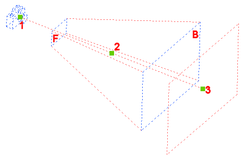

Kameras können direkt über Griffe bearbeitet werden:
Wählen Sie das Kamera-Symbol in der Zeichnung.
Beachten Sie, dass es drei Griffe gibt.
Vordere (F) und hintere (B) Abschneide Ebenen werden als blaue
gepunktete Linie dargestellt.
Positionieren Sie die Kamera (1).
Bewegen Sie die Kamera-Definition als Ganzes (2).
Positionieren Sie das Ziel (3).
