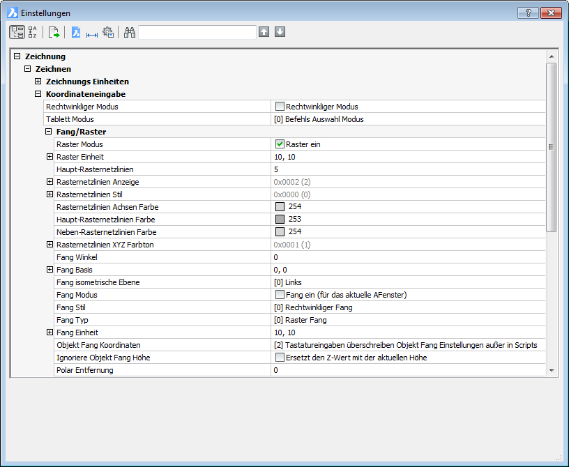

Zeigt den Dialog Einstellungen für die Zeichnungseinstellungen an.
Zugriff auf den Befehl über
Befehlszeile: zeicheinst
Transparent: 'zeicheinst
Alias: Einstellungen
: zeicheinst
Öffnet den Dialog Einstellungen in der Ebene Zeichnen
Ändern Sie die Einstellungen und klicken Sie dann auf X.
Koordinateneingabe |
Beschreibung |
Schaltet den Orthogonal-Modus:
Wenn Sie die Shift-Taste gedrückt halten, wird der Orthomodus temporär aktiviert, alternativ können Sie den Orthomodus durch einen Doppelklick auf ORTHO in der Statuszeile aktivieren. |
Schaltet den Tablett-Modus:
Fang/Raster |
Schaltet die Rasteranzeige:
Um die Rasteranzeige aus- oder einzuschalten, können Sie auch in der Statuszeile auf RASTER klicken. |
Bestimmt den Abstand zwischen den Rasterpunkten:
Definiert die Häufigkeit von Haupt-Rasternetzlinien im Bezug auf die Neben-Rasternetzlinien. |
Definiert, wie die Rasternetzlinien angezeigt werden.
Definiert, ob das Raster als gepunktete Linie oder als durchgezogene Linie in den Bereichen Modell, Block-Editor oder in Layouts angezeigt wird. |
Definiert die Farbe der Rasterlinien auf der X-Achse und Y-Achse des aktuellen Koordinatensystems; Standard = Index Farbe 251. |
Definiert die Farbe der Haupt Rasterlinien; Standard = Index Farbe 252. |
Definiert die Farbe der Neben Rasterlinien; Standard = Index Farbe 252. |
Definiert, ob die Achse Rasterlinien, die Haupt Rasterlinien und/oder die Neben Rasterlinien in der Farbe der X-Achse (COLORX) und der Y-Achse (COLORY) anzeigt wird. |
Dreht den Fang und das Raster relativ zum aktuellen BKS. |
Legt den Ursprung für Fang und Raster relativ zum aktuellen BKS fest:
Bestimmt die aktuelle isometrische Ebene:
Schaltet den Fang Modus:
Um den Fang Modus zu schalten, klicken Sie in der Statuszeile auf FANG. |
Bestimmt den Fang Stil:
Bestimmt den Fang Typ:
Bestimmt den Raum zwischen den Fangpunkten:
Bestimmt, ob die Koordinateneingabe durch die Tastatur oder die Objektfang-Einstellungen Priorität haben:
Ersetzt die Z-Koordinate eines gefangenen Punktes mit dem aktuellen Wert der Systemvariablen ELEVATION. |
Bestimmt den Polaren Abstand. Dies ist nur effektiv, wenn der Fangtyp auf Polar Fang gesetzt ist. |
DdSetVar - ändert die Werte von Systemvariablen durch ein Dialogfenster.
SetVar - ändert die Systemvariablen über die Befehlszeile.
