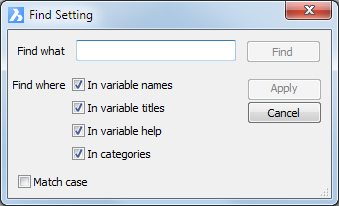

Bietet eine zusätzliche Option für das Finden von Systemvariablen. Der Dialog Suchen Einstellungen wird angezeigt:
Suche was |
Bestimmt den gesuchten Text. Geben Sie einen Text ein und klicken Sie dann auf Suchen. |
Suche wo |
Beschränkt die Suche auf: |
In Variablen Namen |
Namen von Systemvariablen, wie "AFLAGS." |
In Variablen Titeln |
Beschreibende Titel von Variablen, wie "Attribut Optionen". |
In der Variablen Hilfe |
Hilfe für System-Variablen, wie "Stellt Vorgabe Werte für die Attribut Erzeugung ein." |
Groß- und Kleinschreibung |
Schaltet zwischen Groß- und Kleinschreibung: Ja - Groß- und Kleinschreibung wird unterschieden. Zum Beispiel "AFLAGS" muss vollständig in Großbuchstaben geschrieben werden. Nein - Groß- und Kleinschreibung wird nicht unterschieden. Zum Beispiel AFLAGS wird gefunden wenn Sie "aflags" oder "AFlags" suchen. |
Suchen |
Sucht den Text, der im Feld "Suche was" eingegeben wurde. |
Anwenden |
Wendet die geänderten Optionen an. |
