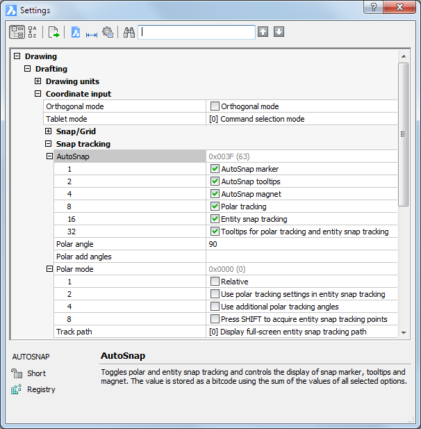

Öffnet das Dialogfenster Einstellungen in der Ebene Fang Spur:
Ändern Sie die Einstellungen und klicken Sie dann auf X.
AutoFang
Bestimmt die Darstellung und den Ablauf für den AutoFang:
  • AutoFang Markierung - schaltet die Anzeige der AutoFang Markierung, die den Typ des Objektfangs anzeigt; die Voreinstellung = Ein.
  • AutoFang Tooltips - schaltet die anzeige der Tooltips neben der Position des Objekt Fangs; Voreinstellung = Ein.
  • AutoFang Magnet - schaltet, ob der AutoFang zur nächstgelegenen Objekt Fang Geometrie springt; Voreinstellung = Ein.
  • Polar Spur - schaltet die Polar Spur, BricsCAD zeigt dann die polaren Winkel an; Voreinstellung = Aus.
  • Objekt Fang Spurverfolgung - schaltet die Objekt Fang Spurverfolgung; Voreinstellung = Aus.
  • Tooltips für polare Spuren und Objekt Fang Spuren - schaltet die Anzeige der Tooltips; Voreinstellung = Aus.
Polar Winkel
Bestimmt die Schrittweite für polare Winkel; Voreinstellung = 15 Grad.
Polar Winkel hinzufügen
Bestimmt zusätzliche benutzerdefinierte polare Fang Winkel.
Polar Modus
Beswtimmt, wie der Polar Modus verwendet wird:
  • Relativ (noch nicht unterstützt).
  • Benutze polare Spur Einstellungen bei Objekt Fang Spuren.
  • Benutze zusätzliche polare Spur Winkel.
  • Drücken Sie UMSCHALT, um Objekt-Fang Spur-Punkte zu erhalten.
Spur Pfad
Bestimmt die Anzeige für polare und Objekt Fang Spuren:
  • Zeigt die Objekt Fang Spur am kompletten Bildschirm an.
  • Zeigt Objekt Fang Spur nur zwischen dem Ausrichtungs Punkt und dem Von Punkt zur Cursor Position.
  • Zeige Polare Spuren nicht an.
  • Zeige polare oder Objekt Fang Spuren nicht an.
Keine.
