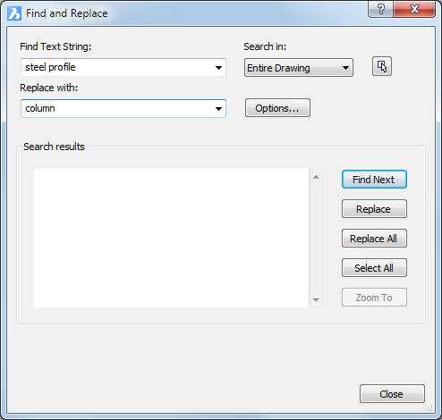

Suchen (finde)
Sucht nach Text und ersetzt diesen optional; durchsucht Textblöcke, Attribute, Bemaßungen und Hyperlinks.
Zugriff auf den Befehl über
Befehlszeile: suchen
Menü: Bearbeiten | Suchen
: suchen
Ein Dialog wird angezeigt:
Geben Sie den zu suchenden oder zu ersetzenden Text ein, und klicken Sie dann auf Nächstens suchen.
Suche Zeichenfolge
Geben Sie den zu findenden Text ein.
Ersetzen durch
Geben Sie den Text ein, mit dem der gefundene Text ersetzt werden soll.
Lassen Sie dieses Feld leer, wenn Sie nur Text suchen wollen.
Suchen in
Gibt den Bereich der Suche an:
  • Gesamte Zeichnung - durchsucht den gesamten Text der Zeichnung.
  • Aktuelle Auswahl - durchsucht nur in den gewählten Elementen.
Wähle Objekte
Das Dialogfeld wird temporär ausgeblendet, so dass Sie die Elemente auswählen können, in denen gesucht werden soll:
Objekte wählen: - wählen Sie eines oder mehrere Objekte.
Objekte wählen: - wählen Sie eines oder mehrere Objekte, oder drücken Sie die Eingabetaste, um in den Dialog zurückzukehren.

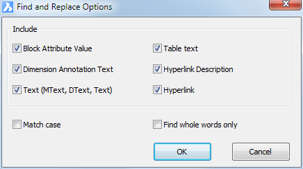

Optionen
Öffnet die Dialogbox Optionen für Suchen und Ersetzen; hier können Sie festlegen, welche Art von Textobjekten Sie suchen und wie Sie diese suchen wollen.
Nächsten finden
Findet das nächste Vorkommen der Zeichenfolge.
Ersetzen
Ersetzt die gefundenen Text-Zeichnenfolgen mit der Ersetzungs-Zeichenfolge.
Alle ersetzen
Ersetzt alle Vorkommen der Zeichenfolge mit der Ersetzungs-Zeichenfolge.
Alles auswählen
Wählt alle Vorkommen der Zeichenfolge.
Zoom zu
Zoomt auf den Teil der Zeichnung, an dem die Zeichenfolge gefunden wurde.
Wählen Sie die Optionen und klicken dann OK.
Block-Attribut Wert
Sucht auch die Werte von Block Attributen.
Bemaßungs- Anmerkungs-Text
Sucht auch Bemaßungs Text.
Text (MText, DText, Text)
Sucht auch normalen Text.
Hyperlink Beschreibung
Sucht auch Hyperlink Beschreibungen.
Hyperlink
Sucht Hyperlink (URLs) und.
Groß- und Kleinschreibung
Bei der Suche wird Groß- und Kleinschreibung des Textes unterschieden:
  • Ja - findet Texte, die nach Groß- und Kleinschreibung unterschieden werden. Zum Beispiel, die Suche nach "BricsCAD" findet BricsCAD aber nicht bricscad.
  • Nein - findet alle Texte, unabhängig von Groß-oder Kleinbuchstaben.
Nur ganze Wörter suchen
Suche nach vollständigen Wörtern:
  • Ja - findet nur Text, der als ganzes Wort vorhanden ist. Zum Beispiel, die Suche nach "CAD" findet CAD aber nicht BricsCAD.
  • Nein - findet alle Texte, einschließlich Texte die in längeren Wörtern enthalten sind.
