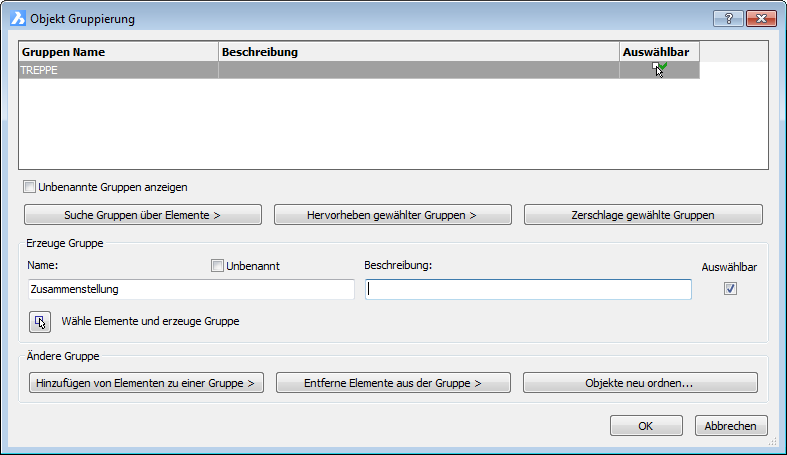

Ein Dialog wird angezeigt:
Erzeugen oder bearbeiten Sie eine benannte Gruppe und klicken Sie dann auf OK.

  1. Wählen Sie aus der Liste Gruppen Name im Dialogfenster Objekt Gruppierung ein oder mehrere Gruppen aus.
  2. Klicken Sie auf den Knopf Hervorheben gewählter Gruppen.
  3. Beachten Sie, dass das Dialogfenster geschlossen wird und dass die Objekte markiert werden.
  4. Klicken Sie auf OK, um zum Dialogfenster Objekt Gruppierung zurückzukehren.

Erzeuge Gruppe
Name
Bestimmt den Namen der Gruppe.
Bestimmt eine optionale Beschreibung der Gruppe.
Unbenannt
Schaltet die Anzeige der Gruppennamen:
  • Ja - erlaubt es unbenannte Gruppen zu erzeugen. Das Feld Name wird grau hinterlegt.
  • Nein - erfordert eine Benennung der Gruppen.
Unbenannte Gruppen werden mit dem Präfix *A versehen, gefolgt von einer inkrementierten Zahl, wie z. B. *A2.
Wählbar
Schaltet die Auswählbarkeit:
  • Ja - erlaubt das Auswählen von Objekten in einer Gruppe.
  • Nein - erlaubt nur das Auswählen von Gruppen. Objekte, die ein Teil einer Gruppe sind, können nicht ausgewählt werden.
Wähle Objekte
Das Dialogfenster wird temporär geschlossen. In der Befehlszeile werden Sie zu folgendem aufgefordert:
Objekte wählen: - wählen Sie eines oder mehrere Objekte.
Objekte wählen: - wählen Sie eines oder mehrere Objekte, oder drücken Sie die Eingabetaste, um in den Dialog zurückzukehren.
Zurück im Dialogfenster werden die gewählten Objekte ein Teil der Gruppe.

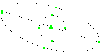

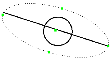

Auswählbar - wird ein Objekt in der Gruppe ausgewählt, so werden alle Objekte dieser Gruppe ausgewählt (zeigt Markierung und Griffe).
Nicht Auswählbar - die Objekte in einer Gruppe können einzeln ausgewählt werden, wie dies bei der unten gezeigten Ellipse gezeigt wird.
