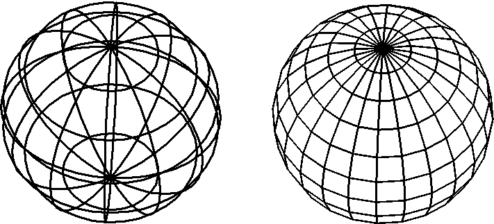

Links: 3D-Kugel mit allen Linien dargestellt (Isolinien). Rechts: 3D-Kugel mit gelöschten verdeckten Linien.
