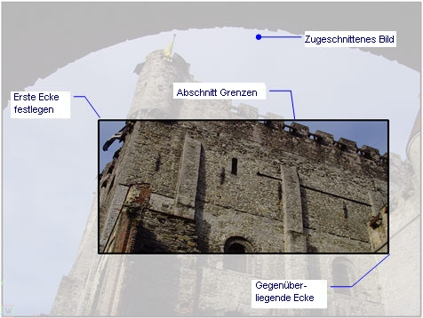

Erste Ecke festlegen: Wählen Sie eine Ecke des Rechtecks.
Gegenüberliegende Ecke festlegen: Wählen Sie die andere Ecke des Rechtecks.
Die Abbildung zeigt den abgeschnittenen Teil, zu Illustrationszwecken, heller dargestellt, normalerweise ist der abgeschnittene Teil nicht sichtbar.
Ein Bild kann nur eine Abschneideumgrenzung haben, wird eine neue erzeugt, so wird die alte gelöscht.
