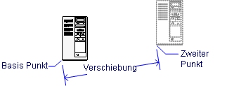

Basispunkt eingeben: <Verschiebung> Wählen Sie einen Punkt, geben Sie X-, Y-Koordinaten ein, oder geben Sie V ein.
Zweiten Punkt eingeben: <EINGABETASTE um den Basispunkt zur Verschiebung zu benutzen> Wählen Sie eine Punkt, oder drücken Sie die Eingabetaste.
Beschreibung |
Definiert die Objekte, die verschoben werden sollen. |
Definiert den Ausgangspunkt. Wählen Sie einen Punkt in der Zeichnung oder geben Sie X-, Y-Koordinaten ein. Verwenden Sie die Objekt Fang Modi, um die Genauigkeit zu gewährleisten. Um Objekte horizontal oder vertikal zu verschieben halten Sie die Umschalttaste gedrückt. |
Definiert das Ziel für die Objekte. Wählen Sie einen Punkt in der Zeichnung oder geben Sie X-, Y-Koordinaten ein. |
Definiert den Abstand um den die Objekte verschoben werden sollen; und meldet: Verschiebe Vektor eingeben - Wählen Sie einen Punkt. |
Verschiebe Vektor eingeben |
Geben Sie X-, Y-, und Z-Koordinaten ein, um den Abstand in der X-, Y-, und Z-Richtung zu definieren. Um 10 Einheiten in X-Richtung zu verschieben, geben 10,0 ein. |
Wenn Sie den Basispunkt zur Verschiebung benutzen, verwendet BricsCAD den Ursprung (0,0,0) zu den X- ,Y- Z-Koordinaten des Basispunktes. Achtung: diese Option kann Objekte weiter verschieben als Sie es erwarten. |
