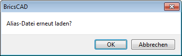

Ein Dialog wird angezeigt:
Klicken Sie auf OK oder Abbrechen.
Dieser Befehl ist zu verwenden, um die PGP-Datei nach externer Bearbeitung zu laden.
Die PGP-Datei definiert die Befehlsaliase. Sehen Sie im "Customizing BricsCAD" (BricsCAD Anpassen) ebook für Details zu Aliase nach.
OK
Lädt die PGP-Datei neu in BricsCAD.
Abbrechen
Lädt die Datei nicht neu.
