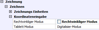

Einstellungen
Öffnet den Koordinateneingabe Bereich des Dialogs Einstellungen.
Tablett Modus
Schaltet den Tablett-Modus:
  • Ein - schaltet den Tablett Digitalisierungs Modus ein.
  • Aus - schaltet Tablett Digitalisierungs Modus aus. Der Zugriff auf die Tablett-Befehle ist möglich.
