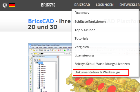

Gehen Sie zur Seite BricsCAD auf der Website von Bricsys.
Scrollen Sie bis zum Ende der Seite und klicken Sie auf die DOWNLOAD Schaltfläche unter Tablett Aufleger.

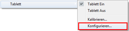

Wählen Sie Tablett im Menü Einstellungen, dann wählen Sie Konfigurieren im Flyout Menü.
Geben Sie Tablett in der Befehlszeile ein und
drücken Sie die Eingabetaste.
In der Befehlszeile wird angezeigt: Tablett:
Ein/Aus/KALibrieren/KonFiGurieren/<Ein>
Ein Kontext Menü wird angezeigt:
Geben Sie KFG in die Befehlszeile ein
und drücken Sie die Eingabetaste oder wählen Sie im Kontextmenü
Konfigurieren.
In der Befehlszeile wird angezeigt: Tablett-Auflage ausrichten?
Geben Sie J in die
Befehlszeile ein und drücken Sie die Eingabetaste, oder wählen Sie
Ja, im Kontextmenü.
In der Befehlszeile wird angezeigt: Digitalisiere linke obere Ecke
der Auflage:
Klicken Sie auf die Markierung in der oberen linken
Ecke (1) der Digitalisier Tablett
Auflage.
In der Befehlszeile wird angezeigt: Digitalisiere die untere linke
Ecke der Auflage.
Klicken Sie auf die Markierung in der unteren
linken Ecke (2) der Digitalisier Tablett-Auflage.
In der Befehlszeile wird angezeigt: Digitalisiere die untere rechte
Ecke der Auflage.
rechten Ecke (3) der Digitalisier Tablett Auflage.
In der Befehlszeile wird angezeigt: Digitalisiere die linke untere
Ecke des Zeigebereichs auf dem Bildschirm.
Klicken Sie auf die Markierung an Position (4) auf
In der Befehlszeile wird angezeigt: Digitalisiere die obere rechte
Klicken Sie auf die Markierung an Position (5) auf
In der Befehlszeile wird angezeigt: Tablett konfiguriert.

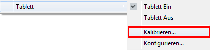

Um das Digitalisier Tablett zu kalibrieren, müssen Sie mindestens zwei Punkte festlegen. Umso mehr zusätzliche Punkte Sie angeben, desto genauer wird der Digitalisier Prozess. Weitere Punkte werden empfohlen, wenn ein nicht-orthogonales Bild digitalisiert werden soll, wie z. B. eine Luftaufnahme.
Wählen Sie Tablett im Menü Einstellungen, dann wählen Sie Kalibrieren im Flyout Menü.
Geben Sie KAL in die Befehlszeile ein
und drücken Sie die Eingabetaste oder wählen Sie Kalibrieren im Kontextmenü.
In der Befehlszeile wird angezeigt: Punkt #1 digitalisieren:
Klicken Sie auf einen Punkt auf dem Digitalisier
Tablett.
In der Befehlszeile wird angezeigt: Geben Sie die Koordinaten für
Punkt #1 ein:
Klicken Sie auf einen Punkt im BricsCAD Zeichnungsfenster.
Geben Sie die Koordinaten (x, y) in der Befehlszeile ein.
In der Befehlszeile wird angezeigt: Punkt #2 digitalisieren.
Wiederholen Sie Schritt 3, um die folgenden
Kalibrierpunkte festzulegen.
In der Befehlszeile wird angezeigt: Punkt #3 digitalisieren (oder
die EINGABETASTE drücken zum Beenden):
Wiederholen Sie Schritt 4, um zusätzliche
(Sie können bis zu 10 Kalibrierungspunkte festlegen).
Drücken Sie die Eingabetaste, um die
Kalibrierung abzuschließen.
Wenn 2 Kalibrierpunkte festgelegt sind: Tablett kalibriert.
Wenn 3 oder mehr als 4 Kalibrierpunkte festgelegt sind:
Transformation wählen Orthogonal/3-Punk:
Wenn 4 Kalibrierpunkte angegeben werden: Transformation wählen
Orthogonal/3-Punkt/Projizierend:
Wählen Sie den Transformations Typ.

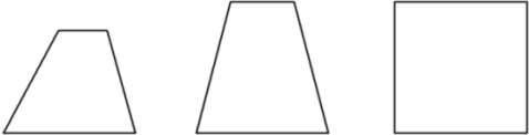

Transformation bezieht sich auf die Berechnung der Punkte auf dem
Bildschirm, die den Punkten entsprechen, die Sie auf dem Tablett
digitalisieren.
Orthogonal (links): Mit präzisen Papier Zeichnungen verwenden. Orthogonale Transformation behält alle Winkel und relative Entfernungen bei. Wenn nur zwei Kalibrierpunkte orthogonal festgelegt sind, wird die Transformation automatisch generiert.
3-Punkt (Mitte): Erhält parallele Linien, aber nicht notwendigerweise die Winkel zwischen sich schneidenden Linien aufrecht.
Projizierend (rechts): Behält weder parallele Linien noch Winkel bei.
