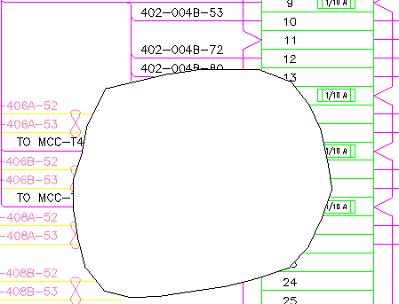

Abdecken (wipeout)
Erstellt Abdeckungen; leere Bereiche in der Zeichnung.

Rahmen
Schaltet die Anzeige des Abdeckungs-Rahmen ein oder aus; Sie werden aufgefordert:
Anzeige Modus eingeben:: Aus/<Ein> -geben Sie A oder E ein.
  • Aus - schaltet den Rahmen aus. Wenn der Rahmen aus ist, kann die Abdeckung nicht gewählt werden.
  • Ein - schaltet den Rahmen ein.
Polylinie
Benutzt eine geschlossene Polylinie, um die Abdeckung zu konstruieren; Sie werden aufgefordert:
Wählen Sie eine geschlossene Polylinie - identifizieren Sie eine geschlossene Polylinie. Nur Polylinien die aus Liniensegmente bestehen werden akzeptiert.
Lösche gewählte Polylinie? Ja/<Nein> - legt fest, ob die Polylinie gelöscht wird:
  • Ja - löscht die Polylinie.
  • Nein - die ursprüngliche Polylinie bleibt erhalten.
