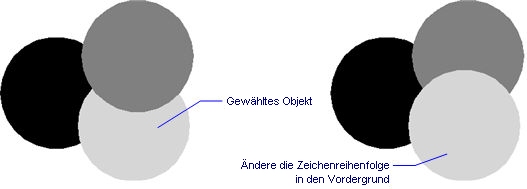

Objekt wählen, um Zeichnungsreihenfolge zu ändern
Wählen Sie ein oder mehrere Objekte aus. Dieser Befehl ist für die Arbeit mit sich überdeckenden Objekten.

Vordergrund
Verschiebt die Objekte in der Anzeigereihenfolge über alle anderen Objekte.
