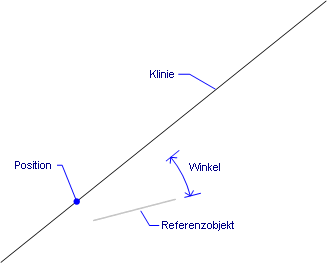

| Zeichnet Klinien in definierten Winkeln; Sie werden aufgefordert: Referenz/<Winkel eingeben (0)> - Geben Sie eine Option ein. | |
| Referenz | Zeichnet Klinien in einem Winkel relativ zu einem anderen Objekt; Sie werden aufgefordert: Referenzobjekt wählen - wählen Sie eine Linie. Die Linie definiert den Referenz (Basis) Winkel. Winkel eingeben - definiert den Winkel, gemessen relativ zum vorher gewählten Objekt. Position - definiert den Anfangspunkt; dieser muss nicht lagegleich mit den vorher gewählten Objektendpunkten sein.
 Die Eingabeaufforderung "Position" wird wiederholt, um mehrere unendliche Linien mit dem gleichen Winkel zeichnen zu können. |
| Winkel eingeben | Definiert den Winkel; geben Sie einen Winkel ein, oder wählen Sie zwei Punkte, um den Winkel zu definieren; Sie werden aufgefordert: Position - definiert den Startpunkt der Klinie.
