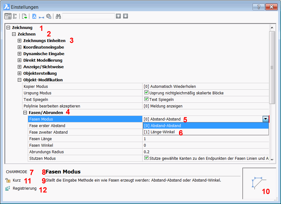

Verstehen des Einstellungen Dialogs
Der Dialog Einstellungen gibt Ihnen einen Überblick über alle System Variablen und Benutzer Einstellungen mit ihren aktuellen Werten.
Hier können Sie:
1
Klasse: Zeichnung, Bemaßungen oder Programm Optionen
2
Kategorie (erweitert)
3
Unter-Kategorie (erweitert)
4
Gruppe (erweitert)
5
Aktueller Wert der Systemvariablen
6
Optionsliste
7
Interner Name:
Namen von System Variablen werden immer großgeschrieben LUNITS
Benutzer Einstellungs-Namen werden groß- und kleingeschrieben: TemplatePath
Sie können System Variable und Benutzer Einstellungen in der Befehlzeiles eingeben, um diese zu bearbeiten; oder geben Sie den Befehl SETVAR ein, um diese zu bearbeiten (gilt nur für Systemvariablen).
8
Variablen Titel
9
Variablen Hilfe
10
Voransicht (wenn verfügbar)
11
Type der Einstellung ( = nur lesen; = benutzerdefiniert)
12
Speicherort
= Zeichnung
= Registrierung (System Variable); = Registrierung (Benutzer Einstellung)
= nicht gespeichert

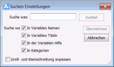

Einstellungen finden
  1. Öffnen Sie den Dialog Einstellungen.
  2. (Optional) Klicken Sie auf die Schaltfläche Such Optionen (), um den Dialog Such Einstellungen zu öffnen, indem Sie Suchoptionen einstellen können.
  3. Geben Sie die zu suchende Zeichenfolge in das Feld Suchen ein.
    Die erste Einstellung, die mit der gesuchten Zeichenfolge übereinstimmt, wird hervorgehoben dargestellt.
  4. (Optional) Klicken Sie auf die Schaltfläche Nächstes () oder Vorheriges (), um weitere übereinstimmende Einstellungen zu finden.
ANMERKUNG
Wenn Sie im Schritt 2 alle Optionen im Bereich Suche wo anhaken, kann die Suche nach Variablen länger dauern, weil evtl. mehr Variable dem Inhalt des im Feld Suche was angegebenen Wertes entsprechen.

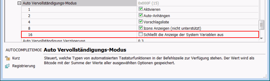

  • Der Wert einiger System Variablen wird als Bitcode mit der Summe der Werte aller ausgewählten Optionen gespeichert
    Z. B.: Die System Variable AUTOCOMPLETEMODE hat 5 Optionen: 1 = Aktiviert, 2 = Auto-Anhängen, 4 = Vorschlagsliste, 8 = Icons Anzeigen (nicht unterstützt), 16 = Schließt die Anzeige der System Variablen aus.
    Wenn Aktiviert, Auto-Anhängen und Vorschlagsliste ausgewählt wurden, ist der Wert für AUTOCOMPLETEMODE = 7 (1 + 2 + 4).
  • Namen von System Variablen werden von der Autovervollständigung in der Befehlszeile angezeigt, wenn die Option Schließt die Anzeige der System Variblen aus nicht ausgewählt wurde.
