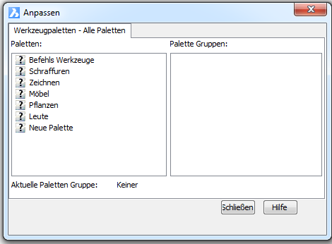

Eine Werkzeugpalette importieren
  1. Bewegen Sie den Cursor zum Symbolbereich der Werkzeugpaletten Leiste, klicken Sie dann mit der rechten Maustaste.
    Ein Kontextmenü wird angezeigt:
  1. Wählen Sie im Kontextmenü Paletten Anpassen....
    Der Dialog Anpassen wird angezeigt.:
  2. Im Bereich Paletten auf dem Dialog Anpassen, Rechtsklick und wählen Sie im Kontext Menü Import.
  3. Wählen Sie im Dialog Palette importieren einen Ordner und dann eine Palettendatei (*.btc oder *.xtp).
  4. Klicken Sie auf die Schaltfläche Öffnen oder klicken Sie doppelt auf eine Datei, um die Palette zu importieren.
    Die Palette wird in der Paletten Liste hinzugefügt.
  5. Klicken Sie auf die Schaltfläche Schließen, um den Dialog Anpassen zu schließen.

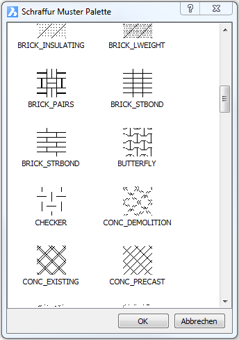

Hinzufügen eines Schraffur Musters
  1. Wählen Sie die Palette, zu der Sie Schraffuren hinzufügen möchten.
  2. Öffnen Sie den Dialog Schraffur und Farbverlauf.
  3. Wählen Sie auf der Schaltfläche Typ entweder Vordefiniert oder Benutzerdefiniert.
  4. Doppelklicken Sie das Feld Durchsuchen im Dialog Schraffur und Farbverlauf.
    Die Schraffur Muster Palette wird angezeigt.
  5. Wählen Sie das Schraffur-Muster, das Sie hinzufügen möchten, klicken Sie dann mit der rechten Maustaste.
  1. Wählen Sie Zu aktueller Werkzeugpalette hinzufügen.
    Die Schraffur wird zur aktuellen Werkzeugpalette hinzugefügt.
  2. (Optional) Wiederholen Sie die Schritte 5 und 6, um weitere Schraffur-Muster hinzuzufügen.

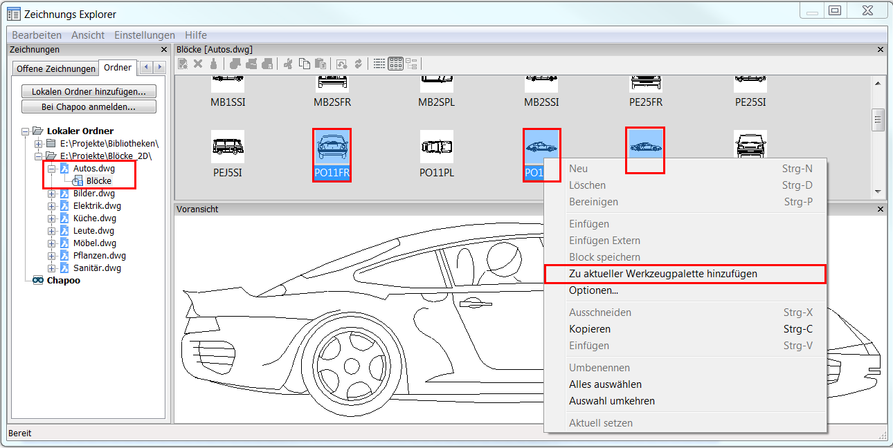

Hinzufügen eines Blocks
Blöcke können aus der aktuellen Zeichnung oder einer beliebige Zeichnung hinzugefügt werden.
Einen Block aus der aktuellen Zeichnung hinzufügen:
  1. Wählen Sie im Menü Werkzeuge Zeichnungs Explorer - Blöcke.
  2. Wählen Sie im Dialog Zeichnungs Explorer - Blöcke den Block oder die Blöcke, die Sie hinzufügen möchten.
  3. Rechtsklick und wählen Sie im Kontextmenü Zu aktueller Werkzeugpalette hinzufügen.
Einen Block aus einer beliebigen Zeichnung hinzufügen:
  1. Falls nicht bereits vorhanden, fügen Sie den Ordner, in dem sich die Zeichnung befindet, zur Ordner Liste im Dialog Zeichnungs Explorer - Ordner hinzu.
  2. Wählen Sie die Zeichnung im Dialog Zeichnungs Explorer - Ordner, in der sich die Blöcke befinden.
  3. Klicken Sie auf das Symbol Erweitern (+) der Zeichnung.
    Das Symbol Blöcke der Zeichnung wird angezeigt.
  4. Klicken Sie auf das Symbol Blöcke der Zeichnung.
    Die Blöcke der Zeichnung werden im Detail Bereich angezeigt.
  5. Wählen Sie den Block oder die Blöcke, die Sie hinzufügen möchten.
    Drücken und halten Sie die Strg-Taste, um mehrere Blöcke zu wählen.
  6. Rechtsklick und wählen Sie im Kontextmenü Zu aktueller Werkzeugpalette hinzufügen.

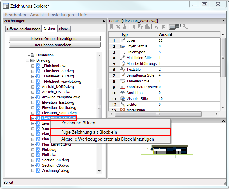

Eine Zeichnung als Block hinzufügen:
  3. Rechtsklick und wählen Sie im Kontextmenü Zu aktueller Werkzeugpalette als Block hinzufügen.

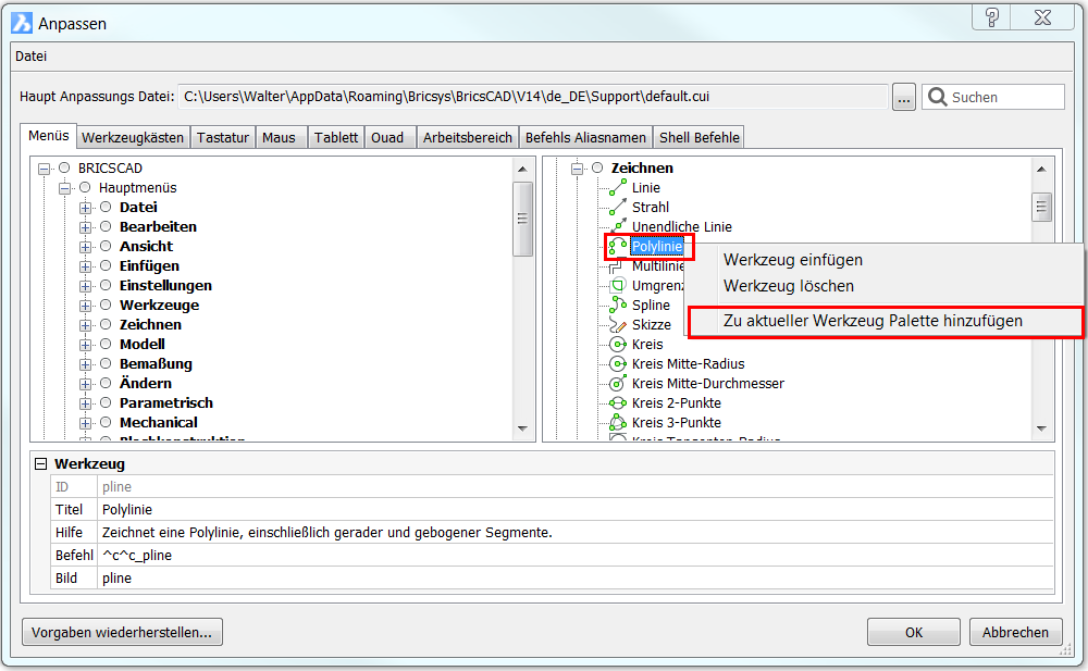

Hinzufügen eines Befehls
  1. Wählen Sie Anpassen im Menü Werkzeuge.
  2. Unter Verfügbare Werkzeuge im Dialog Anpassen erweitern Sie den Werkzeugkasten, in dem der Befehl zu finden ist, wählen Sie dann den Befehl in der Liste der Befehle.

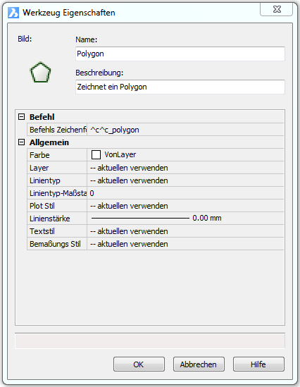

Bearbeiten eines Werkzeuges
Allgemeines Verfahren, um ein Werkzeug in einer Werkzeugpalette zu bearbeiten:
  1. Rechtsklick auf das Werkzeug, wählen Sie dann im Kontextmenü Eigenschaften....
    Der Dialog Werkzeug Eigenschaften wird angezeigt.

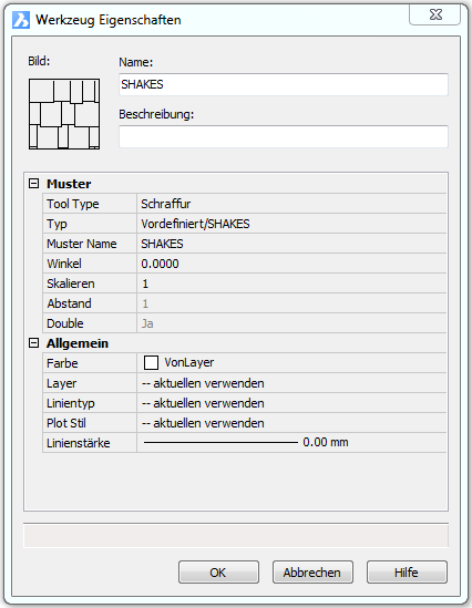

Schraffur Werkzeug Eigenschaften

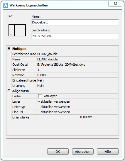

Block Werkzeug Eigenschaften
Befehls Werkzeug Eigenschaften
  1. Bearbeiten Sie die Werkzeug Eigenschaften.
  2. Klicken Sie auf OK, um zu bestätigen.
