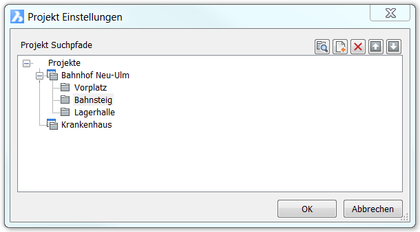

Gehen Sie zu Programm-Optionen > Dateien > Projekte > Projekt Suchpfade.
So erstellen Sie ein Projekt:
Öffnen Sie den Dialog Einstellungen für Projekte.
Klicken Sie auf die Schaltfläche Durchsuchen auf der rechten Seite des Bereichs
Projekt Suchpfade Einstellungen.
Der Dialog Projekt-Einstellungen wird
geöffnet.
So erstellen Sie das erste Projekt:
Klicken Sie im Dialog Projekt Einstellungen auf die Schaltfläche
Neu ().
Geben Sie einen Namen an Stelle des Vorgabenamens NewProject1 ein.
So erstellen Sie weitere Projekte.
Klicken Sie auf Projekte (am Anfang des Projekte Baums), und
klicken Sie dann auf die Schaltfläche Neu ().

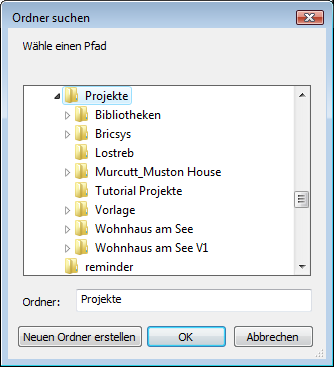

Klicken Sie auf die Schaltfläche Durchsuchen ().
Der Dialog Ordner suchen wird
geöffnet.
Wählen Sie einen Ordner.
Wählen Sie einen übergeordneten Ordner, und klicken Sie dann auf die Schaltfläche Neuen Ordner erstellen, um einen neuen Ordner zu erstellen.
Klicken Sie auf die Schaltfläche OK, um den ausgewählten Ordner dem Projekt Suchpfad hinzuzufügen.

Klicken Sie auf die Schaltfläche Erweitern (+) des Projektes, das Sie bearbeiten möchten.
Wählen Sie einen Suchpfad, und klicken Sie dann
auf die nach oben () oder nach unten (
) Schaltflächen, um die Reihenfolge der
Suchpfade zu ändern.
