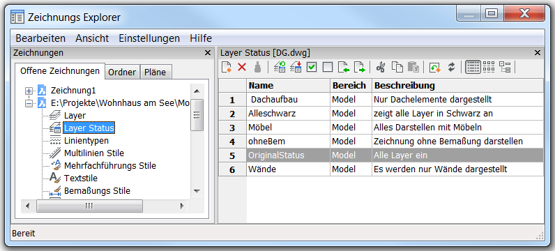

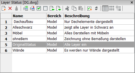

Zeichnungs Explorer Layer Status (Detailansicht):
Öffnen des Layer-Status Explorers
  1. Im Menü Werkzeuge > Zeichnungs Explorer wählen Sie Layer Status....
  2. (Optional) Führen Sie einen der folgenden Schritte aus:
  3. Klicken Sie auf die Schaltfläche Detail Ansicht ().

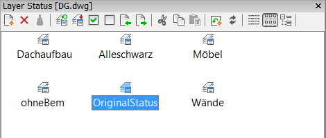

  4. Klicken Sie auf die Schaltfläche Symbol Ansicht ().
  5. Klicken Sie auf die Schaltfläche Baum Ansicht ().

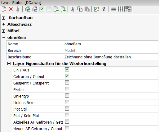

  3. Geben Sie einen Namen für den Layer Statur anstelle des Standard Namen NeuerLayerStatus1 ein.
  4. (Option) Wenn Sie sich in der Detail Ansicht oder Baum Ansicht befinden geben Sie eine Beschreibung in das Feld Beschreibung ein.
  5. (Optional) Klicken Sie auf die Schaltfläche Baum Ansicht () um die Layer Eigenschaften die Sie wiederherstellen möchten auszuwählen.
  6. Erweitern Sie die Liste Layer Eigenschaften für die Wiederherstellung.
  7. (Optional) Klicken Sie auf die Schaltfläche Alle Layer Eigenschaften für die Wiederherstellung aus () dann wählen Sie die Eigenschaften aus die Sie wiederherstellen möchten.
  8. (Optional) Klicken Sie auf die Schaltfläche Alle Layer Eigenschaften für die Wiederherstellung ein (), um alle Eigenschaften auszuwählen.
  1. Klicken Sie auf das Kontrollkästchen, um eine Layer Eigenschaft auszuwählen. Klicken Sie erneut, um die Auswahl wieder zurückzunehmen.
ANMERKUNG
In den Standardeinstellungen für einen neuen Layer Status sind alle Layer Eigenschaften ausgewählt, um sie wiederherzustellen.

  7. (Option) Erweitern Sie die Liste Layer Eigenschaften für die Wiederherstellung.
    Klicken Sie auf das Kontrollkästchen um eine Layer Eigenschaft auszuwählen klicken Sie erneut um die Auswahl wieder zurückzunehmen.

  4. Wenn der Layer Status als Baum Ansicht dargestellt wird, wählen Sie entweder die Detail Ansicht () oder die Symbol Ansicht ().
