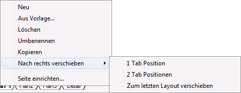

Anordnen der Layout Registerkarten
Ziehen Sie die Registerkarte Layout auf die gewünschte Position
oder
Rechter Mausklick auf die Layout Registerkarte, die
Sie verschieben möchten.
Ein Kontext Menü wird angezeigt.
Wählen Sie Nach rechts verschieben.
Wählen Sie Nach links verschieben.
Zum Verschieben der ausgewählten Layout Registerkarte führen Sie einen der folgenden Schritte aus:
Wählen Sie die Anzahl der Registerkarten Positionen.
Wählen Sie Zum letzten Layout verschieben oder Zum ersten Layout verschieben.
