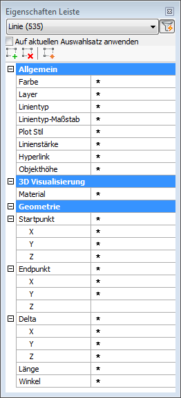

  1. Klicken Sie auf das Schnell-Auswahl Werkzeug () auf der Eigenschaften Leiste.
    Der Modus der Eigenschaften Leiste schaltet auf Schnell-Auswahl um.

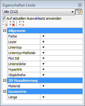

  2. (Option) Klicken Sie auf die Option Auf aktuellen Auswahlsatz anwenden, wenn Sie einen bestehenden Auswahlsatz filtern möchten.
  3. Klicken Sie auf die Taste Auswahl Liste, um alle Objekt Typen in der Zeichnung oder des aktuellen Auswahlsets (siehe vorherigen Schritt) anzusehen.
    Eine Liste von allen Objekten und die Anzahl ihrer Vorkommen in der aktuellen Zeichnung wird angezeigt.
  4. Wählen Sie ein Objekt Typ in der Liste, z. B. Linie.
    Linien Eigenschaften werden in der Eigenschaften Leiste angezeigt.

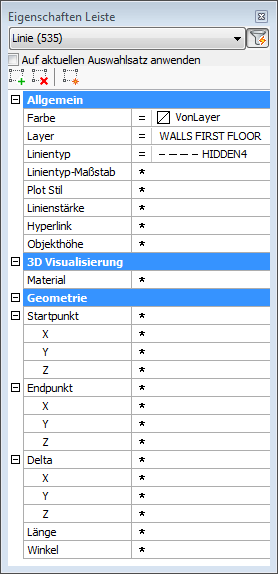

  5. Legen Sie den Eigenschaft Filter fest, z. B. Farbe, Layer und Linietyp.
  6. (Optional) Geben Sie einen anderen Auswahl-Operator für jede Objekteigenschaft ein:
    Klicken Sie auf das = Zeichen, wählen Sie dann einen Operator in der Liste.

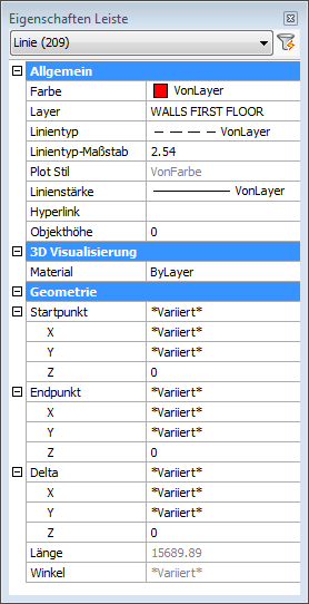

  2. Klicken Sie auf die Taste Hinzufügen zu einem neuen Auswahlsatz (), um einen Auswahlsatz zu erzeugen.
    Die Objekte die den Auswahl Kriterien entsprechen werden ausgewählt.
