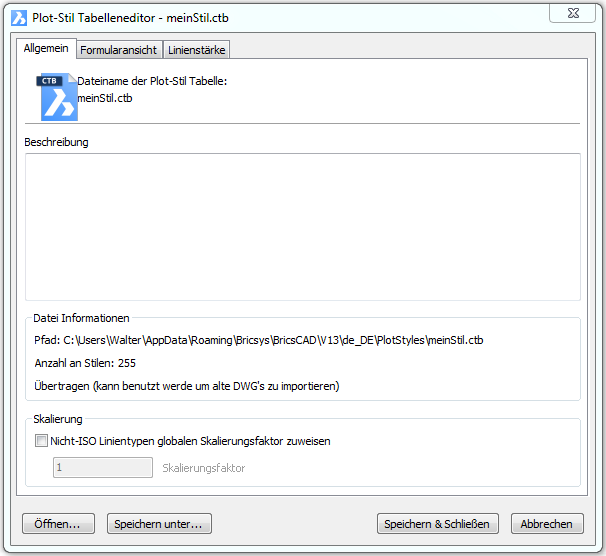

Die Registerkarte Allgemein
Die Registerkarte Allgemein enthält die allgemeinen Informationen über die Plot-Stil Tabelle.
Name
Dateiname der Plot-Stil Tabelle
Zeigt den Namen der zu bearbeitenden Plot-Stil Tabellen Datei an.
Zeigt eine von Ihnen angehängte Beschreibung über die Plot-Stil Tabelle an.
Datei Info
Zeigt Informationen über den Pfad und die Anzahl der Plot-Stile, sowie die Versionsnummer des Plot-Stil Tabellen Editors an.
Anmerkung:  Ein farbabhängiger Plot-Stil enthält immer 255 Plot-Stile.
Benutze globalen Faktor für nicht-ISO Linientypen
Definiert, ob alle nicht-ISO Linientypen von Objekten
in den Plot-Stilen skaliert werden.
Skalierfaktor
Definiert den Faktor, mit dem die nicht-ISO Linien und Füllmuster skaliert werden.

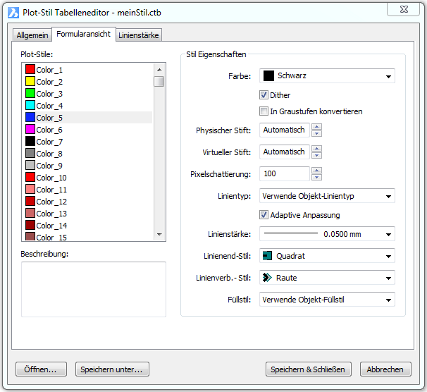

Die Registerkarte Von Ansicht
Die Registerkarte von Ansicht listet die Plot-Stile die in der Plot-Stil Tabelle enthalten sind und ihre Einstellungen auf. Plot-Stile sind Stilüberschreibungen für Ihre Zeichnung die während des Druckens stattfinden.
Der erste Plot-Stil in einer Benannten Plot-Stil Tabelle ist NORMAL und zeigt die voreingestellten Eigenschaften eines Objektes (nicht auf Plot-Stile angewendet). Den Stil NORMAL können Sie nicht bearbeiten oder löschen.
Name
Stil-Eigenschaften
Zeigt den Plot-Stil, der in der ausgewählten Plot-Stil Tabelle enthalten ist an.
Farbabhängige Plot-Stil Tabelle:
  • Enthält immer 255 Stile (1 Stil für jede Farbe).
  • Sie sind gebunden an die Objektfarbe.
  • Sie können keinen Plot-Stil hinzufügen oder löschen.
  • Sie können einen Plot-Stil nicht umbenennen.
Benannte Plot-Stile:
  • Enthält einen oder mehrere Plot-Stile.
  • Sie können, bis auf den Stil Normal, Plot-Stile hinzufügen oder löschen.
  • Sie können, bis auf den Stil Normal, Plot-Stile umbenennen.
Zeigt eine Beschreibung des ausgewählten Plot-Stils an.
Farbe
Definiert die Farbe, mit der ein Objekt gedruckt wird.
In der Voreinstellung ist die Farbe Benutze Objekt Farbe eingestellt.
Wenn Sie eine Plot-Stil Farbe zuweisen, überschreibt diese Farbe die Objektfarbe beim Drucken.
  • Wählen Sie Andere... um  eine von 255 Farben aus dem Dialogfenster Farbe wählen auszuwählen.
  • Wählen Sie True Color um eine Farbe aus dem Dialogfenster Farbe auszuwählen.
Wenn Ihr Drucker die ausgewählte Farbe nicht unterstützt, wird die nächstmöglich verfügbare Farbe verwendet. Wenn Sie einen Monochrom-Drucker verwenden, wird die Farbe Schwarz verwendet.
Dither
Abhängig von den Ressourcen Ihres Druckers, werden beim Dithering die Farben durch den Plotter mit Hilfe von Punktmustern nachgebildet. Wenn diese Option nicht aktiv ist, werden die Farben auf die nächstgelegene Farbe abgebildet, so dass beim Plotten eine geringere Zahl von Farben verwendet wird.
Das Dithering ist nur verfügbar, wenn Sie entweder die Objektfarbe gewählt oder eine Plot-Stil Farbe zugeordnet haben.
In der Voreinstellung ist diese Option aktiv. Die Einstellung AUS hat keine Auswirkung in BricsCAD.
Graustufe
Abhängig von den Ressourcen Ihres Druckers, werden die Farben beim Drucken in Graustufen umgewandelt.
Stift #
Gibt an, welcher Stift vom Ausgabegerät zu benutzen ist, wenn Zeichnungsobjekte geplottet werden, die diesen Plotstil verwenden.
Sie können eine Stiftnummer von 1 bis 32 auswählen.
Virtuell. Stift #
Gibt eine virtuelle Stiftnummer zwischen 1 und 255 an.
Wählen Sie Automatisch, wenn BricsCAD die virtuelle Stiftzuordnung vom BricsCAD Farbindex abhängig machen soll.
Der virtuelle Stift wird nur bei Nicht-Stiftplottern gebraucht und nur wenn diese für virtuelle Stifte konfiguriert sind (wählen Sie zwischen 255 Virtuellen Stiften unter Farbtiefe unter Vektorgrafik aus der Registerkarte Einstellungen im Plotter Konfigurations Editor).
Pixelschattierung
Definiert die Farbintensität des Druckes auf dem Papier.
Der Bereich kann von 0 bis 100 eingestellt werden.
Wenn Sie den Wert 100 wählen, wird die Zeichnung mit der vollen Farbintensität gedruckt. Um diese anzuzeigen muss die Option Dither aktiviert sein.
Linientyp
Zeigt für jeden Linientyp eine Liste mit einem Beispiel und einer Beschreibung an.
Die Voreinstellung für Plotstillinientypen ist Benutze Objekt Linientyp.
Der ausgewählte Linientyp überschreibt beim Plot den Linientyp des Zeichnungsobjektes.
Adaptiv
Anpassung der Skalierung eines Linientyps, so dass die Linientypmuster vollständig angezeigt werden.
Aktivieren Sie diese Option, wenn das vollständige Linientypmuster wichtiger ist als die korrekte Skalierung der Linientypen.
Linienbreite
Zeigt sowohl ein Beispiel der Linienstärke als auch seinen numerischen Wert an.
Sie können eine vorhandene Linienstärke modifizieren, wenn die, die Sie brauchen, nicht vorhanden ist.
Die Voreinstellung ist Benutze Objekt Strichstärke.
Die ausgewählte Linienstärke überschreibt beim Plot die Linienstärke des Zeichnungsobjektes.
Linienend-Stil
Zeigt eine Liste mit verschiedenen Linienendstilen an.
Die Voreinstellung ist Benutze Objekt Endstil.
Der ausgewählte Linienendstil überschreibt beim Plot den Linienendstil des Zeichnungsobjektes.
Linienverb.-Stil
Zeigt eine Liste mit verschiedenen Linienverbindungsstilen an.
Klicken Sie auf den Knopf Voransicht um eine Voransicht der Plotausgabe zu sehen.
Der ausgewählte Linienverbindungsstil überschreibt beim Plot den Linienverbindungsstil des Zeichnungsobjektes.
Füllstil
Zeigt eine Liste mit verschiedenen Füllstilen an.
Die Voreinstellung ist Benutze Objekt Füllstil.
Der ausgewählte Füllstil überschreibt beim Plot den Füllstil des Zeichnungsobjektes.
ANMERKUNG
Objekte, die mit True Color erzeugt wurden, verwenden beim Drucken immer ihre eigenen Objekteigenschaften (Farbe, Linienstärke, ...).

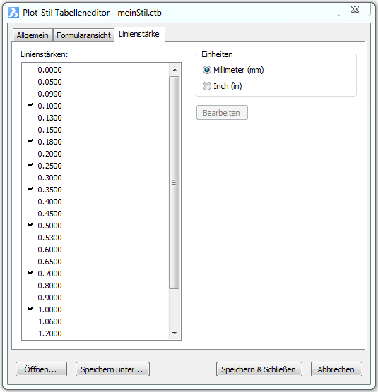

Die Registerkarte Linienstärke
Die Registerkarte Linienstärke listet die verfügbaren Linienstärken auf.
Linienstärken mit einem Häkchen sind im Feld Linienstärke der Registerkarte Formularansicht verwendet.
Zum Berarbeiten einer Linienstärke, wählen Sie die Linienstärke in der Liste und klicken Sie dann auf die Schaltfläche Bearbeiten.
