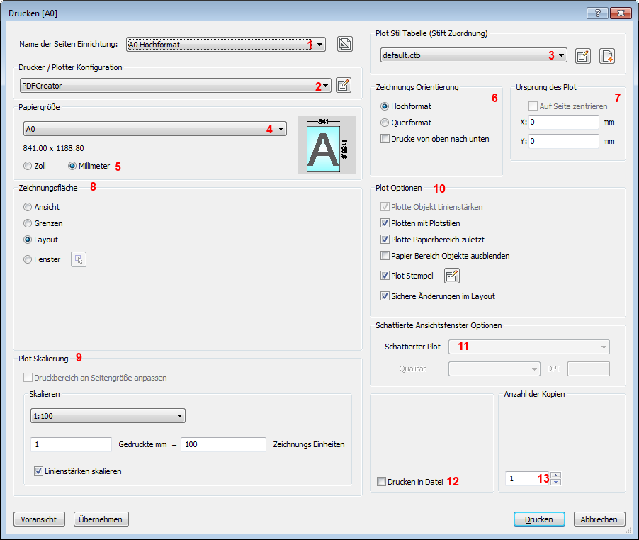

Grundsätzlich müssen zum Drucken folgende Schritte ausgeführt werden:
Wählen Sie entweder die Registerkarte Layout oder die Registerkarte Model.
Führen Sie einen der folgenden Schritte aus, um den Dialog Drucken zu öffnen.
Wählen Sie Drucken im Menü Datei.
Gebe Sie Drucken in die Befehlszeile ein, drücken Sie dann die Eingabetaste.
Drücken Sie Strg + P
Wählen Sie Name der Seiten Einrichtung. (1)
Die folgenden Schritte sind optional und nur erforderlich, wenn Sie die ausgewählte Seiten Einrichtungs Definition überschreiben möchten.
Wählen Sie eine Drucker oder Plotter Konfiguration. (2)
Wählen Sie eine Plot Stil Tabelle aus. (3)
Wählen Sie ein Papierformat aus. (4)
Das Bild stellt die Position und Ausrichtung der Zeichnung auf dem
ausgewählten Papierformat dar.
Wählen Sie die Papiereinheiten aus. (5)
Wählen Sie die Papier-Ausrichtung aus.(6)
Definieren Sie den Ursprung des Plots. (7)
Definieren Sie den Bereich zum Plotten. (8)
Definieren Sie die Plot Skalierung. (9)
Überprüfen Sie die Plot Optionen. (10)
Beim Drucken des Model Bereich, wählen Sie einen
Schattierten Plot Modus. (11)
Diese Option ist deaktiviert, wenn aus einem Papier Bereich Layout
gedruckt wird.
Markieren/Demarkieren Sie die Option Drucken in Datei (12)
Legen Sie die Anzahl der Kopien fest. (13)
Klicken Sie auf die Schaltfläche Voransicht, um eine Voransicht der Plotausgabe zu sehen.
Wenn Sie sich im Layout befinden, klicken Sie auf Übernehmen, um das Layout zu aktualisieren.
Klicken Sie auf Drucken, um das Drucken zu starten.

So öffnen Sie das Dialogfenster Drucken
Wählen Sie Drucken... im Menü Datei.

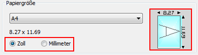

So wählen Sie die Papiergröße aus
Drücken Sie auf den Pfeil nach unten und wählen Sie eine Papiergröße aus der Liste aus.
Die verfügbaren Größen sind abhängig vom gewählten Drucker.
So wählen Sie die Papiereinheiten aus
Wählen Sie entweder Zoll oder Millimeter.
Das Papier Größe Bild gibt die Größe, Position und Ausrichtung der Zeichnungsfläche für das ausgewählte Papierformat an.
ANMERKUNG |
Die Einheiten der Einstellungen Skalierung und Plot Ursprung ändern sich mit den gewählten Papiereinheiten. |

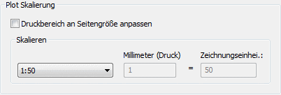

Die Plot Skalierung definieren
ANMERKUNG |
Der Befehl MSTABLISTEBEARB erlaubt es, die Liste der verfügbaren Maßstäbe für den Dialog Drucken und die Standard Skalierungs Eigenschaft für Papier Bereichs Ansichtsfenster zu bearbeiten. |
Wenn Sie im Papierbereich drucken, ist die endgültige Skalierung für die Plotausgabe das Produkt aus Ansichtsfenster Skalierung und der Plot Skalierung.
Um eine Kontrolle über die Skalierung der Plotausgabe zu erhalten:
Definieren Sie die Breite und Höhe der Ansichtsfenster in Zeichnungseinheiten.
Setzen Sie die Skalierung jedes Ansichtsfensters auf die Skalierung, die Sie in der Plotausgabe haben möchten.
Die Plot Skalierung reflektiert die Beziehung zwischen den Papiereinheiten und den Zeichnungseinheiten. (siehe Tabelle weiter unten)

Wenn Sie im Modellbereich drucken, ist die Skalierung der Druckausgabe gleich der Plot Skalierung, unter der Bedingung, dass die Zeichnungseinheiten gleich den Papiereinheiten sind. Anderenfalls müssen Sie die Plotskalierung in Abhängigkeit von den Papiereinheiten und den Zeichnungseinheiten skalieren. Z. B. wenn Sie eine Zeichnung im Maßstab 1/50 drucken wollen, bei der 1 Einheit = 1 cm ist und 1 Druckeinheit = 1 m, sollte die Druck Skalierung= 1:5, 20:1 oder 1:0.05 sein.

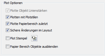

So setzen Sie die Plot Optionen
Klicken Sie, um die Plot Optionen Ein / Aus zu schalten.
Option |
Ergebnis |
Plotte Objekt Strichstärken |
Wenn Plotte Objekt Strichstärken auf An ist, werden die Objektstrichstärken gedruckt. |
Plotte mit Plotstilen |
Einstellungen der zugewiesenen STB- oder CTB-Dateien werden verwendet. |
Plotte Papierbereich zuletzt |
Objekte im Modellbereich werden zuerst gedruckt, Objekte im Papierbereich zuletzt. |
Sichere Layout Änderungen |
Alle Änderungen, die Sie im Dialogfenster Drucken machen, werden im Layout gespeichert. Diese Option schaltet die Variable Sichere Layout Änderungen Ein / Aus. |
Plotstempel |
Fügt eine Kopf- und /oder eine Fußzeile hinzu. Klicken Sie auf die Schaltfläche Bearbeite Plot Stempel ( |
Papier Bereich Objekte ausblenden |
Entfernt verdeckte Linien von 3D-Objekten im Papier Bereich. |

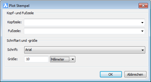

Definieren eines Plot Stempels
Klicken Sie auf die Schaltfläche Bearbeite Plot Stempel ().
Der Dialog Plot Stempel wird
geöffnet.
Im Feld Kopfzeile führen Sie einen der folgenden Schritte aus:
Geben Sie den Kopfzeilentext ein.
Klicken Sie auf die Pfeil-nach-unten-Taste, und wählen Sie dann eine Variable oder eine Variablenkombination in der Dropdown-Liste.
Geben Sie einen oder mehrere Variablen Namen ein.
Lassen Sie das Feld leer.
Im Feld Fußzeile führen Sie einen der folgenden Schritte aus:
Geben Sie den Fußzeilentext ein.
Wählen Sie eine Schriftart in der Schriftart Auswahl-Liste.
Geben Sie einen Wert im Feld Größe ein.
Stellen Sie den Einheiten Typ auf Millimeter oder Zoll.
Klicken Sie auf OK, um zu bestätigen.
Die Plot Stempel Einstellungen werden mit einer Reihe von anderen Benutzereinstellungen im aktuellen Benutzerprofil gespeichert, die im Dialog Einstellungen unter Programmoptionen / Plotten und Veröffentlichen / Plot Stempel bearbeitet werden können:

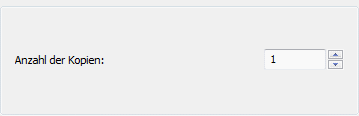

So definieren Sie die Anzahl der Kopien
Geben Sie die gewünschte Anzahl der Kopien in das Feld ein.
Klicken Sie auf den Pfeil nach oben oder den Pfeil nach unten, um die Anzahl der Kopien zu definieren.
