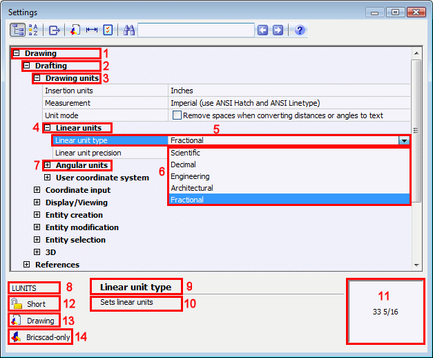

Imparare la Finestra di Dialogo Impostazioni
La finestra di dialogo Impostazioni offre una panoramica di tutte le variabili di sistema e delle preferenze utente e del loro valore attuale.
Qui è possibile:
1 |
Classe: Disegno, Dimnsioni o Opzioni del Programma |
2 |
Categoria (estesa) |
3 |
Sub-categoria (estesa) |
4 |
Groppi (estesa) |
5 |
Titolo variabile e il suo valore attuale |
6 |
Elenco delle opzioni |
7 |
Gruppo (compresso) |
8 |
Nome Interno: i nomi delle variabili di sistema sono completamente in maiuscolo, i nomi delle preferenze dell'utente sono in minuscolo. È possibile digitare la maggior parte dei nomi delle variabili nella finestra di comando per modificare la variabile di sistema, altrimenti usare il comando SETVAR per modificare le variabili di sistema nella barra dei comandi. |
9 |
Titolo Variabile |
10 |
Guida Variabile |
11 |
Anteprima (se disponibile) |
12 |
Impostazioni Typo ( |
13 |
Dov'è salvata l'impostazione?

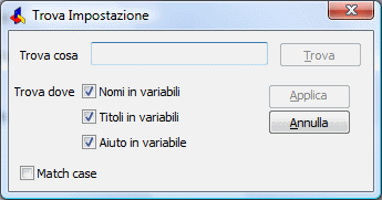

14 |
Aprire la Finestra di dialogo Impostazioni.
(Opzione) Fare clic sul pulsante Trova Opzioni (
) Per aprire la aprire la finestra di dialogo
Trova Impostazioni dove è possibile
impostare le opzioni di ricerca.
Digitare la stringa di ricerca nel campo di
Ricerca.
La prima impostazione corrispondente al contenuto del campo di
ricerca appare in evidenza.
(Opzione) Fare clic su successiva (
) o precedente
) per navigare attraverso le
impostazioni corrispondenti.
NOTA |
Se si seleziona Trova cosa tutte le opzioni di cui al punto 2, potrebbero richiedere più tempo per trovare la variabile che si sta cercando, dal momento che più variabili corrispondono al contenuto del campo Trova. |

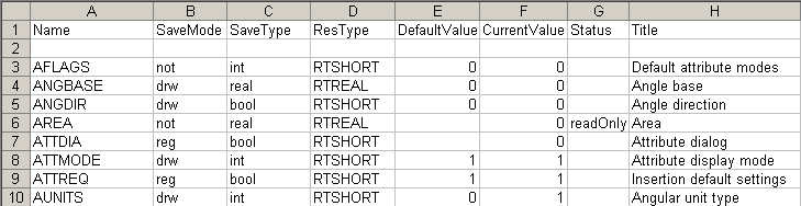

Fare clic sullo strumento Esporta (
) sulla barra Impostazioni.
La finestra Impostazioni di
Esportazione verrà aperta.
Digitare un nome nel campo Nome File.
Seleziona una cartella.
Fare clic sul pulsante Salva sulla finestra °Esporta Impostazioni
Tutte le impostazioni vengono esportate in un file CSV
(C ooma separated Valore) text file, che può essere aperto in
Microsoft® Excel®.
