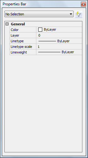

Barra delle Proprietà - Nessuna selezione
Le proprietà di entità di visualizzazione corrente

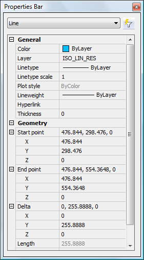

Barra delle Proprietà - Singola entità selezionato
Le proprietà delle entità selezionate sono visualizzate

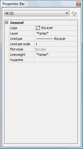

Barra delle Proprietà - Selezionate entità multiple
Le proprietà condivise delle entità selezionate sono visualizzate

Impostazione delle proprietà correnti nella barra delle proprietà
  1. (Opzione) Fare clic sul colore,
    quindi fare clic sulla freccia giù per selezionare un colore.
  2. (Opzione) Fare clic su Layer,
    quindi fare clic sulla freccia in giù per selezionare un layer.
  3. (Opzione) Clicca sul tipo di linea.
    quindi fare clic sulla freccia giù per selezionare un tipo di linea.
  4. (Opzione) Fare clic su scala tipo di linea,
    quindi digitare il nuovo valore nel campo della scala tipo di linea.
  5. (Opzione) °Clicca su Spessore di linea,
    quindi fare clic sulla freccia giù per selezionare uno spessore di linea.

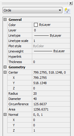

Modificare le proprietà di una singola entità
  1. Selezionare l'entità.
    le proprietà dell'entità vengono visualizzate nellaBarra delle Proprietà.
    Proprietà di un cerchio
  2. Selezionare la proprietà che si desidera modificare.
    Il campo delle impostazioni della proprietà selezionata è attivato.
  3. Digitare un nuovo valore nel campo delle impostazioni della proprietà selezionata o scegliere un'impostazione dalla lista, quindi premere Invio o selezionare un'altra proprietà.
    L'entità viene aggiornata.
  4. (Opzione) ripetere i passaggi 2 e 3 per modificare un'altra proprietà.
  5. Premere il tasto Esc per interrompere.

Modifica graficamente gli estremi di una linea
  1. Selezionare la linea.
  2. Nella Barra delle Proprietà, sotto Geometria, selezionare il Punto di inizio o Punto finale.
    Una X indica il punto in fase di modifica.
  3. Fare clic sul pulsante Definisci ().
  4. Nel disegno, specificare il punto graficamente.
    Le coordinate XYZ del punto vengono regolate di conseguenza.

Modificare le proprietà condivise da un gruppo di selezione
  1. Selezionare le entità.
    Le proprietà condivise vengono visualizzate nella Barra delle Proprietà.
  3. Digita  un nuovo valore nel campo relativo alle impostazioni della proprietà selezionata o scegliere l'impostazione nella casella di riepilogo, quindi premere il tasto Invio o selezionare un'altra proprietà.
    Tutti gli oggetti selezionati verranno aggiornati simultaneamente.
  4. (opzione) Ripetere i punti 2 e 3 per modificare un'altra proprietà.
  5. Premere il tasto Esc °per interrompere.
NOTA
  • Viene visualizzato *Varie* per le proprietà condivise che sono definite in modo diverso. Se si modifica tale proprietà, tutti gli oggetti nel gruppo di selezione saranno ugualmente definiti per questa proprietà.
  • Fase 3: Le proprietà (come ad esempio le proprietà generali), che sono scelte da un elenco vengono aggiornate istantaneamente.
