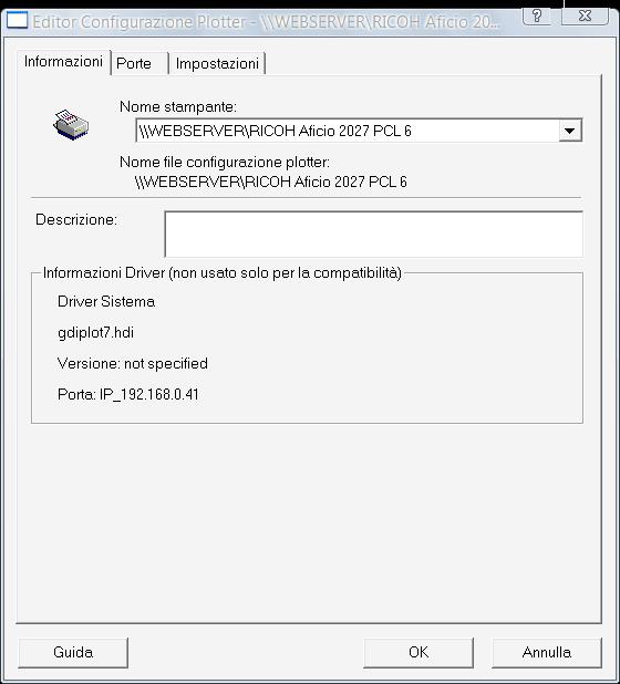

La finestra di dialogo Editor Configurazione Plotter si apre.
  1. Nella lista Nome Stampante, seleziona la stampante che vuoi per creare una configurazione stampante (PC3).

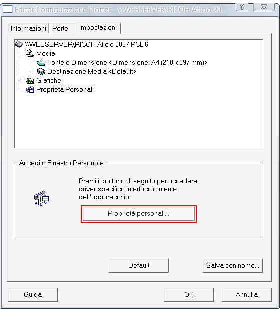

  2. Fare clic sulla scheda Impostazioni nella finestra di dialogo Editor Configurazione Plotter.
  3. Clicca il bottone Proprietà Personalizzate...
    Si apre la finestra Proprietà <Stampante Selezionata>.
    Il layout di questa finestra è diverso per ogni stampante.
  4. Nella finestra di dialogo Proprietà della stampante selezionata, regolare le impostazioni della stampante, quindi fare clic sul pulsante OK per confermare.

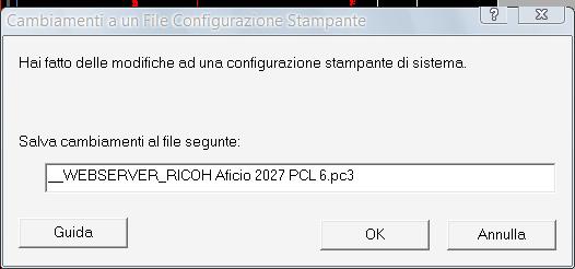

    La finestra di dialogo Modifiche al File di Configurazione della Stampante si apre.
  6. (opzione) Imposta li nome file PC3.
    Il nome di default è <Stampante Selezionata>.pc3.
  7. Clicca il bottone OK nella finestra Cambiamenti a un File Configurazione Stampante.
    Viene creato il file PC3.
