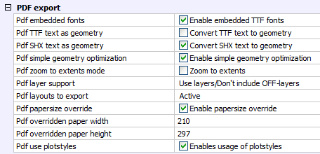

Scegliere Opzioni esportazione PDF ... nel menu File per visualizzare la finestra di dialogo Impostazioni di Esportazione PDF.
Font Pdf incorporati: Controlla se i font True Type vengono incorporati durante l'esportazione in formato PDF.
Pdf Testo TTF come geometria: se selezionato, il testo TTF è esploso in geometria.
Pdf testo SHX come geometria: se selezionato, il testo SHX è esploso in geometria.
Pdf semplice ottimizzazione della geometria: Abilita l'ottimizzazione della geometria semplice: ad esempio, i segmenti separati per una polilinea, l'uso di punti di controllo della curva di Bézier.
Pdf in modalità zoom estensione: Se esporti lo spazio modello, prima effettuare uno zoom estensioni, se l'attuale vista dello spazio modello è zoomata.
Supporto Layer Pdf: controlla se i
layer vengono inclusi nella esportazione in formato PDF.
Le opzioni sono: non esportare layer, esporta layer non OFF,
esportare tutti i layer.
Layout Pdf da esportare: controlla
quali layout esportare.
Le opzioni sono:
Attivo: viene esportato solo il layout o spazio modello
attivo.
Tutti: vengono esoportati tutti i layout incluso lo spazio
modello.
Dimensione foglio Pdf sovrascritta: se on, la dimensione del foglio, come definito nelle impostazioni di stampa Bricscad viene sovrascritta. La larghezza e l'altezza della carta definite da PdfPaperWidth e PdfPaperHeight vengono utilizzate al suo posto.
Larghezza foglio Pdf sovrascritta: Larghezza (in mm) del documento in formato PDF, se PdfPaperSizeOverride è on.
Altezza foglio Pdf sovrascritta: Altezza (in mm) del documento in formato PDF, se PdfPaperSizeOverride è on.
Stili di stampa utilizzati da Pdf se on, lo stile di stampa del layout controlla il colore e spessore di linea nell'esportazione in formato PDF.
