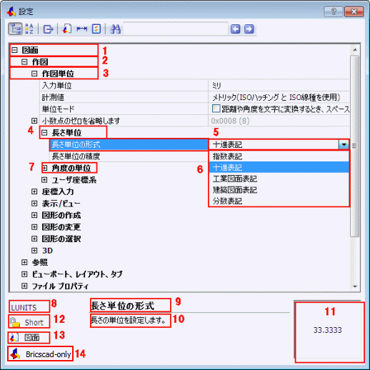

設定ダイアログの理解
設定 ダイアログによって、すべてのシステム変数やユーザ設定、およびそれらの現在の値を一覧できます。
ここでできること:
1
クラス: 図面、寸法、または プログラム オプション
2
カテゴリ (展開した状態)
3
サブカテゴリ (展開した状態)
4
グループ (展開した状態)
5
変数の名称とその現在値
6
オプションのリスト
7
グループ (折り畳んだ状態)
8
内部名: システム変数名はすべて大文字で、ユーザ設定名は小文字で表示されます。 ほとんどのシステム変数はコマンドウィンドウで変数名を入力して編集できます。もしくは SETVAR コマンドを使って、コマンドバーでシステム変数を編集します。
9
変数の名称
10
変数の概略
11
プレビュー (プレビューがある場合)
12
設定の種類( = 読取専用; = 変更可能)
13
設定の保存先
= 図面
= レジストリ (システム変数) ; = レジストリ (ユーザ設定)
= 保存されない
14
: Bricscad でのみ利用可能であることを示す。
: 現在は使われていないことを示す。

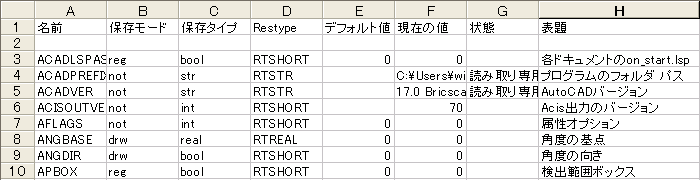

設定をエクスポートするには
  1. 設定 ダイアログの エクスポート ツール () をクリックします。
    設定をエクスポートします ウィンドウが開きます。
  2. ファイル名(N) 欄に名前を入力します。
  3. フォルダを選択します。
  4. 設定をエクスポートします ウィンドウの 保存(S) ボタンを押します。
    全ての設定が CSV (Comma Separated Values) 形式でテキストファイルにエクスポートされて、以下で開くことができます: MicrosoftR ExcelR.
