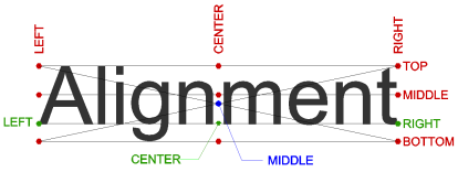

マルチテキスト位置合わせ
(赤い点は、マルチテキストの挿入位置を示します)
左上
中上
右上
左中
中中
右中
左下
中下
右下

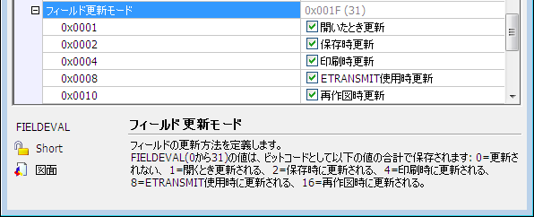

フィールドの更新
コマンド: UPDATEFIELD
マルチテキスト内のフィールドの更新はFIELDEVAL システム変数でコントロールします。
設定ダイアログのプログラムオプション / 操作法の設定FIELDEVAL の値を設定することができます。
