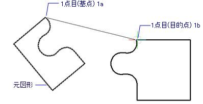

1点目(基点)
上の図形の 1点目(基点)1a を整列元図形の基点として指定します。
1点目(目的点)
1点目(基点)1a を合わせる目的点として、1点目(目的点)1b を指定します。

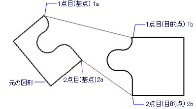

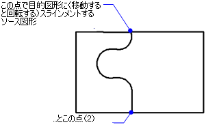

元図形の 1点目(基点)1a を 1点目(目的点)1b に合わせた後、元図形を回転させるために、2点目(基点)2aと2点目(目的点)2bを指定します。:
オプション
説明
2点目(基点)
上の図形の 原点2a を整列元図形の2つ目の基点として指定します。

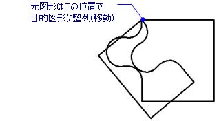

Enterキーを押すと、元図形は移動します。
2点目(目的点)
原点2a を合わせる目的点として、目的点2b を指定します。
