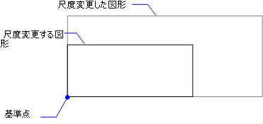

図形をリサイズします。
コマンド入力 : scale
エイリアス : sc
メニューバー : 修正 | 尺度変更
ツールバー : 修正 | ![]()
: scale
コマンドプロンプト:
尺度変更する図形を選択: (一つの以上の図形を選択します。)
セット内の図形: 1
尺度変更する図形を選択: (複数の図形を選択するか、Enterキーを押します)
基点: (点を指定するか、X,Y,Z 座標を入力します)
コピー(C)/基準尺度(B)/<尺度係数>: (値を入力またはCまたはBを入力します。)
尺度を変更する図形を選択します。 任意の選択方法を使用します。 |
基準点を指定します。 指定した基準点より、図形が伸縮します。 図面の中で基準点を指定、もしくは、X,Y,Z座標を入力します。 尺度を形態で正確に指定するには、図形スナップを使用すると便利です。 |
尺度を指定します。
選択した図形の尺度を変更してコピーを作成します。 |
