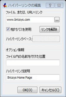

ダイアログボックスを表示します:
ハイパーリンクオプションを変更して、OKをクリックします
各図形は1つのハイパーリンクを含むことができます。
オプション
説明
ファイル、または、URLへリンク
ハイパーリンクを指定します;インターネットのファイル、ネットワークでつながれたファイル、またはURLを指定します。
インターネットの位置はウェブページ(http://)、FTPサイト(ftp://)などを含むことができます。
ハイパーリンク シンタックスの例は以下の通りです:
ファイル - C:\foldername\filename.ext
ネットワークファイル - \\networkname\c\foldername\filename.ext
URL - http://www.bricsys.com または、 www.bricsys.com
ファイル選択ダイアログボックスを表示します; ファイルを選択し、開くをクリックします。
ファイル形式もリンクできます。
関連パスを使用
ハイパーリンクベースによって指定されたパスを使用します。
ハイパーリンクベース+関連パスを使用=フルパスまたURL。
リンクを解除
図形からリンクを解除します。
ハイパーリンクベース
関連パスを使用してパスを指定します。
ファイル内の名前を付けた位置
ブックマークの名前を指定します。
#文字が、ファイルの中で位置(ブックマーク)を指定するのに使用されます。または、www.bricscad.sys#などのウェブページをブックマークに追加します。
ハイパーリンク説明
URL、またはファイル説明を記述します。この説明は;図形の上でカーソルが図形の上に停止しているときに、ツールチップで表示されます;詳しくは、HyperlinkOptions コマンドを参照してください。
