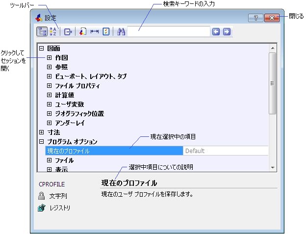

Settings 【設定】
ダイアログボックスでシステム変数の値を変更します。
コマンド入力 :  settings
エイリアス :  ddrmodes, rm, dsettings, ddsetvar
メニューバー :  設定 | 設定
ツールバー :  設定 |
: settings
ダイアログボックスを表示します:
設定の変更がすぐに適用されます。
ダイアログボックスを終了するようにX をクリックします。
オプション
説明
カテゴリー化
カテゴリー毎にシステム変数をリスト表示します。
  • 図面
  • 寸法
  • プログラムオプション
アルファベット
アルファベット順にシステム変数を表示します。

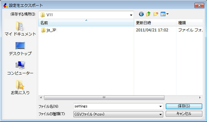

書出(EX)
CSVフォーマットでシステム変数と値をエクスポートします。
エクスポートの設定ダイアログボックスが表示されます:
ファイル名を入力し、保存をクリックします。
CSV は "comma separated values."の略です。
図面
ダイアログボックスの[図面]セクションにジャンプします。
寸法
ダイアログボックスの[寸法]セクションにジャンプします。
Dimstyleコマンドを参照します。
プログラムオプション
ダイアログボックスの[プログラムオプション]セクションにジャンプします。

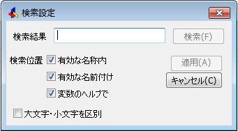

検索オプションを開く
システム変数を検索するため、追加オプションを提供します
検索設定ダイアログボックスが表示されます。
検索結果
検索するテキストを指定します。
文字を入力して検索をクリックします。
検索位置
検索条件
有効な名称内
システム変数の名前(例.AFLAGS)
有効な名前付け
(オプション属性)
変数のヘルプで
システム変数にテキストをヘルプします、例えば、属性を創造の為、デフォルト値を設定します。
大文字・小文字を区別
アルファベットの大文字と小文字の区別をつけます。
入力 - ケースと一致。例えば、 "AFLAGS"は、すべて大文字でなければなりません。
未入力 - 大文字と小文字は不一致。たとえば、"AFlags"でも"aflags"でも検索することができます
検索
検索結果ボックスに入力されたテキストを検索します。
適用
オプションに加えた変更を適用します。
検索
検索するテキストを指定します。
テキストを入力すると、BricsCADは直ちに最初のインスタンスを見つけます。
ボタンをクリックし、次のインスタンスを検索します。
カラーコーディングは検索状態を示します。
(白)検索している用語には、複数の候補語句が存在します。
(緑)検索した語句は、最後に達して最初の語句にもどりました。
(オレンジ) - 入力中の語句は、検索できません。
前を検索
現在のテキストより前のインスタンスを検索します。
次を検索
現在のテキストより次のインスタンスを検索します。
終了
ダイアログボックスを終了します。
設定する時エクスポートオプションによってエクスポートします。CSVファイルの内容は次のようになります。:
名前,モード,保存タイプ,Restype,デフォルトの値,現在の値,状態,名前
ACADLSPASDOC,reg,bool,RTSHORT,0,0,,各ドキュメントのon_start.lsp
ACADVER,not,str,RTSTR,,17.0 BricsCAD,読み取り専用,AutoCADバージョン
ACISOUTVER,not,int,RTSHORT,,16,読み取り専用,Acis出力のバージョン
AFLAGS,not,int,RTSHORT,0,0,,属性オプション
ANGBASE,drw,real,RTREAL,0,0,,角度の基本
