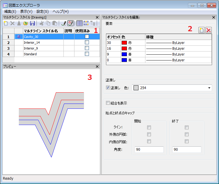

  1. 詳細
  2. 編集
  3. プレビュー

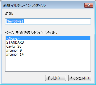

新しいマルチライン定義を作成します。
ダイアログボックスを表示します:
マルチラインスタイル名 フィールドに名前を入力します。 スペースは、マルチラインスタイル名では受け入れられません。
(オプション)新規スタイルのテンプレートとして使用するために、既存のマルチラインスタイルを選択します。
作成ボタンをクリックします。
新しいマルチラインスタイル]ダイアログボックスが閉じます。新しいスタイルが詳細ペインに追加されます。

マルチラインスタイルを編集
追加(A)
新しいラインを追加します。
  • 基準線(0)からのオフセットを指定します。
    正のオフセットは基準線の左側にラインを作成し、負のオフセットは、右辺の行が作成されます。
  • 線の色を指定します。
  • 線種を指定します。
ご注意:線や使用するスタイルのオフセットの数を変更することはできません。
削除(D)
選択した行を削除します(複数可)。
複数の行を選択するには、Ctrlキーを押したまま押します。
マルチラインスタイルは、少なくとも1行が含まれています。
塗潰し
選択した場合は、塗りつぶしは、外側線の間に作成されます。
結合を表示
選択した場合は、結合は様々な複数のセグメントの間に表示されます。

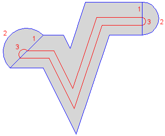

始点と終点のキャップ
開いているマルチラインのセグメントの終点を閉じます。
