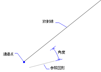

角度
角度を指定して放射線を作画します;プロンプト:
参照(R)/<角度(0)> - オプションを入力します。
参照(R)
他の図形角度を参照し、指定した角度から該当する角度を計測し放射線を作画します。;プロンプト:
参照する図形を選択 - 線分を選択します。線分は参照(ベース)角度を提供します。
角度入力 - 参照図形からの計測角度を指定します。
位置 - 角度の始点を指定します;図形の終点と同時である必要はありません.
通過点プロンプトは、同じ角度で複数の構築線を繰り返して作画できます。
角度入力
角度を指定します;角度を入力するか、角度を示すために、2点を選択します;プロンプト:
通過点 - 放射線の始点を指定します。
