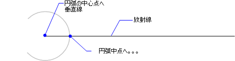

垂直に図形を等分割する構築線を作画します;プロンプト: 図形(E)/<頂点> - オプションを入力します。 |
図形(E) |
線とポリライン部分の中点、および円弧との中心の点に垂直な構築線を描きます。;プロンプト: 分割する線分、円弧、ポリラインを選択 - 線分、円弧、ポリラインを選択します。
このオプションはスプライン図形では無効ですが、スプライン化されたポリラインでは動作します。 |

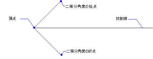

頂点 |
頂点で始まり、2等分割する、構築線の点を指定します。;プロンプト: 二等分角度の始点 - 等分割する角度の1つの部分を指定します。 二等分角度の終点 - 等分割する角度の他の部分を指定します。

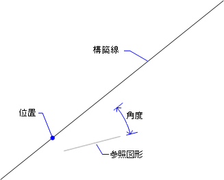

構築線に角度を指定して作画します;プロンプト: 参照(R)/<角度(0)> - オプションを入力します。 |
参照 |
他の図形の角度に対して構築線を作画します。;プロンプト: 参照する図形を選択 - 線を選択します。 線は、参照(ベース)角度を提供します。 角度入力 - 参照図形からの計測角度を指定します。 位置 - 角度の始点を指定します;図形の終点と同時である必要はありません.
通過点プロンプトは、同じ角度で複数の構築線を繰り返して作画できます。 |

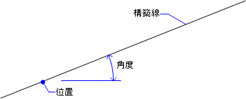

角度入力 |
角度を指定します;角度を入力するか、角度を示すために、2点を選択します。 プロンプト: 位置 - 構築線の始点を指定します。
