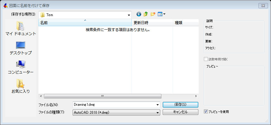

ダイアログボックスを表示します:
ファイル名を入力し、保存.ボタンをクリックします。
このダイアログボックスを表示させずに図面を保存するには、QSave コマンドを使います。
オプション |
説明 |
図面を保存するドライブとフォルダを選択するには、ドロップリストをクリックします。 |
図面を保存する、名前を指定します:

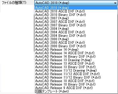

保存するファイルの種類を指定します。デフォルト(AutoCAD 13 Drawing ) を適用するか、または別のフォーマットを選択するには、ドロップリストをクリックします。 3つの基本フォーマットがあります。
図面のプレビューイメージを表示します。プレビューは、図面が保存される時の図面イメージをビットマップ(ラスター)ファイルに描き移したイメージファイルです。 |
図面を保存します。 |
図面を保存せずにコマンドをキャンセルします。 |
