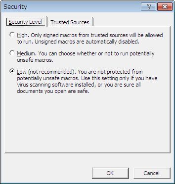

選択されたセキュリティレベルにより(低、中、高)、VBAマクロが自動的に起動するかどうかを決定します。
コマンド入力 : security
メニューバー : ツール | セキュリティ
: security
ダイアログボックスを表示します:
セキュリティのレベルを選択して、, OK.をクリックします。
マイクロソフトのVBAアプリケーションのデザインが破壊的なコードの使用を可能にしているため、あなたのコンピュータを保護するために、このダイアログボックスでの設定は必要です。
VBAはVisual Basic for Applicationsを省略したものです。
それは多くのウィンドウアプリケーションで使用されているプログラミング言語です。
オプション |
説明 |
信頼したソースとしてリストしたVBAマクロだけを実行します。 信頼できるVBAマクロの名前を指定する為に、'Trusted Sources' タブをクリックします。 |
BricsCADはVBAマクロが実行される時、ダイアログボックスを表示します。 ダイアログボックスは、マクロの実行を許可するかその都度確認します。 |

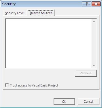

すべてのVBAマクロを実行します。 |
説明 |
信頼できるVBAマクロ名のリストです。セキュリティがHighに設定されたときに、これらのマクロは実行することが許可されます。 |
リストから選ばれたVBAマクロを除外します。 |
VBAプロジェクトへのアクセスを許可します。 |
