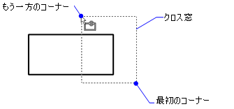

クロス窓 または 多角形クロスで ストレッチする図形 を選択 : (基点をクリック,または CもしくはCPと入力してEnterを押します。)
最初のコーナー: (点をクリックします。)
ストレッチするには、クロス窓選択モードを使用してください。
セット内の図形: 1
クロス窓 または 多角形クロスでストレッチする図形を指示: (複数の図形を選択するかEnterを押します。)
ストレッチする図形を選択するのに、クロス窓または多角形クロスでを使用しなければなりません。
  • C - クロス窓
  • CP - 多角形クロス
カーソルを使用する場合は最初のコーナーの点より左側へもう一方のコーナーの点を選択します。
クロス選択モードは点線の選択枠で示されます。

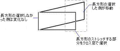

選択長方形(または多角形)は、このコマンドが図形にどう影響するかについて決定します:
  • クロス窓選択は、図形をストレッチします。
  • 窓選択は、図形を移動します。
  • 四角形の外の図形は残ります。
