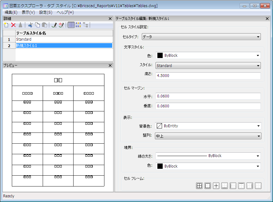

テーブルスタイル
図面エクスプローラ - テーブルスタイルダイアログボックスを通して、テーブルスタイルの作成と編集をします。
コマンド入力:  tablestyle
メニューバー:  ツール | 図面エクスプローラ | 表 スタイル...
: tablestyle
図面エクスプローラーダイアログボックスのテーブルスタイルセクションを表示します。:
オプション
説明
新規
テーブルスタイルを新規作成します。
テーブルスタイル名 フィールドをクリックしデフォルト名 新規スタイル1を変更します。
削除(D)
現在選択されているテーブルスタイルを削除します。
図面に使用されているテーブルスタイルは削除できません。
プレビュー
現在選択されているテーブルスタイルのプレビューを表示します。
セル スタイル設定
セルスタイルごとにセルのスタイル設定を定義します。(表題ヘッダーデータ)
セルタイプ
ボタンを押して、セルのスタイルを選択します。
選択したセルスタイル表示を設定します。
文字スタイル
選択したセルスタイルのスタイル高さを設定します。
セル マージン
セル間の水平、垂直マージンを定義します。
  • 水平: セルコンテンツと垂直セル境界の間の距離です。
  • 垂直: セルコンテンツと水平セル境界の間の距離です。
表示(D)
背景色と整列位置を定義します。
  • 背景色:色をクリック、または パレットの 色を選択...を表示し色を選択します。
  • 整列: 一覧ボタンを押し、整列一覧から選択します。:
境界
セルの境界の線の太さと色を設定します。
  • 線の太さ: 一覧から線の太さを指定します。
    ステータスバーのLWT オプションがアクティブのとき、線の太さだけ表示されることに気がついてください。
  • : 色をクリック、または パレットの 色を選択...を表示し色を選択します。
セル フレーム
ボタンをクリックし、オプションを選択します。:
