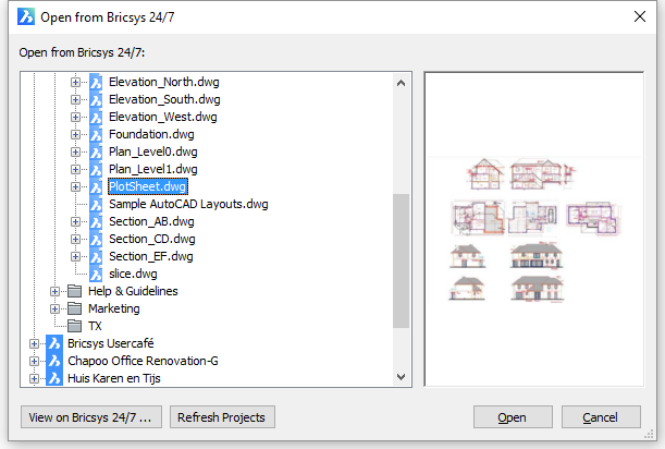

ダイアログボックスを表示:
Bricsys 24/7 表示...
選択したドキュメントをクラウド ビューアで表示します。
開く
選択した図面をダウンロードして開きます。

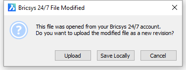

図面を保存する際にダイアログが表示されます。
  • アップロード: 元の図面の改訂版として図面を Bricsys 24/7 にアップロードします。

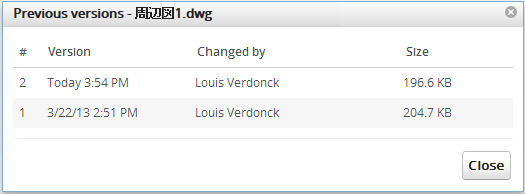

    Bricsys 24/7 で、改訂版をアップロードした図面にカーソルを合わせると、以前のバージョン アイコン () が表示されます。
    以前のバージョン アイコン () をクリックすると、利用可能なすべての改訂版が一覧表示されます。
  • ローカルに保存 : 図面のコピーをローカルの保存先に保存します。

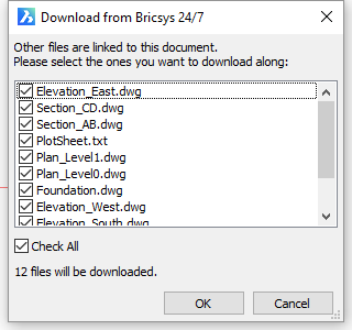

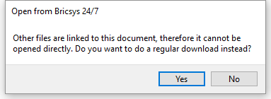

選択した図面が1つまたは複数の他の図面にリンクされている場合、ダイアログが表示されます。
以下のいずれかを実行します。
  • はい ボタンをクリックして、リンクされているドキュメントを選択してダウンロードします。
  • いいえ ボタンをクリックすると、コマンドが終了します。図面はダウンロードされません。
