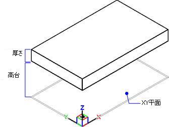

高度を指定します;逆方向に高度を指定する場合は負数を入力します。
高度は、ステータスバーにz座標の値が表示されます。
高度は、z方向のxy平面の高さです。
新しい厚さ
メニューバー:  設定 | 厚さ
ツールバー: 設定 |
厚さを指定します;厚さは、高度から始まります;逆方向に厚みを指定する場合は、負数を入力します。
厚さは、非3D図形(例えば点と円)の押し出し距離(z方向)です。
厚さが0ではない時:
  • 点は線になります。
  • 線は平面になります。
  • 円弧は曲面になります。
  • 円とドーナッツは円柱になります。
  • 長方形と多角形はプリズムになります。
