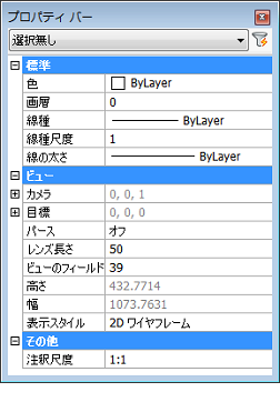

図形が選択されていない場合:
標準: 現在の作図設定が表示されます。
ビュー: 現在のビュープロパティが表示されます。 (View コマンドをご参照ください。)
その他: 現在の注釈尺度が表示されます。

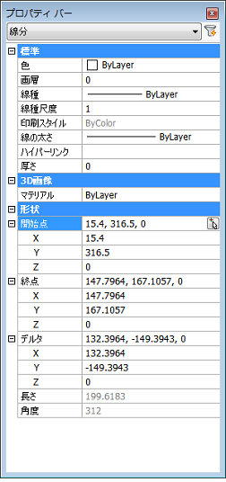

1つの図形を選択した場合、その図形のプロパティを表示します。
2つまたはそれ以上の図形を選択した場合、それらの図形の共通プロパティを表示します。

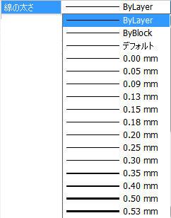

現在の線の太さを示します。選択図形の線の太さを変更するには:
LWeightコマンドをご参照ください。 |
