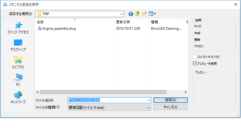

ファイルダイアログ表示:
以下のいずれかを実行します。
保存ボタンを押してデフォルト名を承認します。それがローカルコンポーネント名になります。
ファイル名欄に名前を入力し保存ボタンをクリックします。
この手順は選択したローカルコンポーネント毎に繰り返されます。
