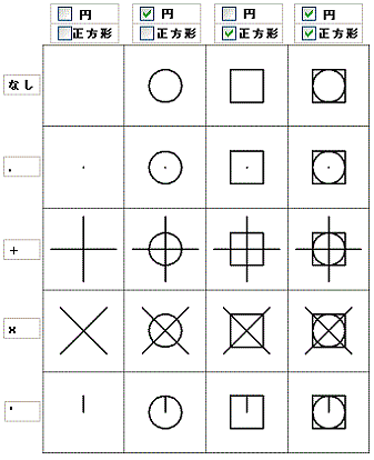

設定ダイアログボックスの 点 セクションが表示されます。
点表示モード - 画面上での点の表示形状を指定します。 点表示サイズ - 画面上での点の表示サイズを指定します。 |
点作成コマンドを繰り返します。以下のプロンプトを繰り返します。 ポイント位置、または [設定...(S)] - 1点を指定するか、Enterを押して終了します。 |

DdPType - 設定ダイアログボックスから、点のサイズと形状を定義します。
